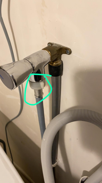

Dag klussers,
Deze week heb ik een nieuwe wasmachine gekocht en bij het testen is er sprake van lekkage bij de toevoerslang en de kraan (zie afbeelding). Kan dit liggen aan de waterdruk? Als ik de kraan open komt er vrij weinig water uit.
Tips die op het forum staan heb ik geprobeerd. De wasmachine is splinternieuw dus de rubberen ring is nog perfect. De toevoerslang is ook goed/correct vastgedraaid.
Ook met een aquastop is er hetzelfde probleem.
DSR9500
Zit er echt wel een sluitring tussen ?
Marra
Ja, in de wateraanvoerslang die meegeleverd is bij de wasmachine zit een rubberen afdichtingsring.

Probeer het eens met 2 ringen. Misschien is de eerste te dun.
S.oldeerbout
Specialist Keukenapparatuur
Dat denk ik ook , zo te zien draait de kunststof draaimoer zich vast tegen de kraan en daardoor dus net niet waterdicht is door slecht aansluitende rubber.
Als deze toch al verkalkt is is het misschien handig de kraan te vervangen en dan eentje met iets meer schroefdraad.
Of misschien de slang omdraaien en heeft de andere kant iets minder schroefdraad.
Wel vreemd dit soort dingen er zouden toch Europese afspraken over de maatvoering moeten zijn.
Ik ben dit soort ook wel eens tegengekomen, de schroefdraad is te kort, volgens mij hebben ze ook geen kiwa keur.
Een iets dikkere ring verhelpt de lekkage.

Dank voor de reacties! Schroefdraad lijkt er wel goed uit te zien. Met twee ringen is het probleem ook niet opgelost. Waterdruk is wel erg laag, zou het daar nog door kunnen komen? Anders dus kraan vervangen?

Te lage waterdruk is uitgesloten als oorzaak.
Zoals hiervoor al gesuggereerd, is het meest waarschijnlijk dat je kraan niet geschikt is voor deze toepassing, misschien lukte het in het verleden net wel, maar dat was dan toeval. Sorry.
Je moet een kraan hebben met KIWA-keur (een Nederlandse keuringsinstantie op het gebied van water-apparatuur).
Die kost niet zoveel (je kunt gerust een bouwmarkt huismerk nemen, als er maar KIWA-keur op staat), ik schat tussen 10 en 15 euro.
Neem de foto van de huidige kraan mee en laat deze zien op je foon aan een winkelmedewerker, dan weet je zeker dat je de juiste meekrijgt.
Als je dan zo'n kreng gekocht hebt kun je een beetje handige kennis in minder dan 15 min. de kraan laten vervangen. Houd wel rekening met water dat uit de slang zal lopen.
En 4-6 wikkelingen teflontape rond beide schroefdraden van de kraan zullen alle lekkages voorkomen!

Bij de aansluiting met wasmachine slang nooit tape gebruiken
Dan lekt hij op de schroefwartel deze moet aan de rubber afsluiten
