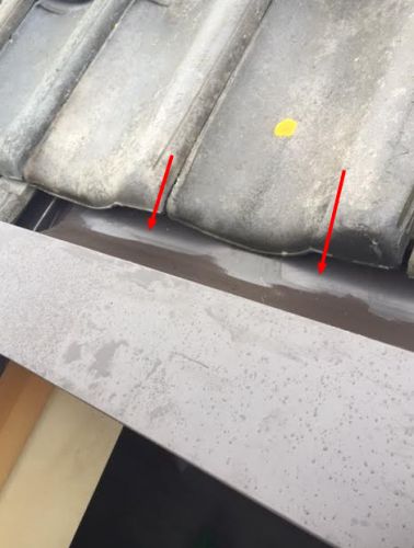

Wellicht dat iemand mij kan helpen met het volgende. 4 jaar geleden is er bij ons een dakraam geplaatst. Sporadisch, na een hevige regenval, lag er wel eens een drup of 3 op de grond. Hier hebben we geen aandacht aan besteed omdat we simpelweg niet vaak op zolder kwamen. Deze zomer hebben we de gehele zolder verbouwd inclusief vaste trap. Nu komen we erachter dat het dakraam serieus aan het lekken is. Zie ook bijgevoegde foto. We hebben tijdens onze verbouwing alles gecontroleerd maar konden geen waterschade vinden, dus we dachten dat het kwam doordat het raam altijd op ventilatiestand stond. Nu ben ik zelf op inspectie gegaan en heb (tijdens een behoorlijke regenbui) onder de dakpannen gekeken boven het dakraam. Hier kon ik echter geen water vinden of een spoor naar het dakraam. Hierdoor is het voor mij een raadsel waar het water vandaan komt. Er zit geen lood om het dakraam, volgens het bouwbedrijf is dat niet nodig bij deze moderne dakramen.
De lekkage zit aan de bovenzijde van het dakraam, het moet dus of uit de nok komen of uit de 2 dakpannen onder de nok. Ik kan echter geen water onder de dakpannen vinden. Is hier iemand die nog een suggesties heeft waar dit vandaan kan komen? De aluminium rand (boven het kozijn) ziet er ook goed uit. Hier is ook geen lekkagepunt te vinden.
