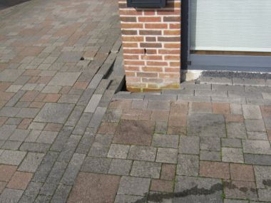

Na mijn vakantie een maand of twee geleden kwam ik thuis en trof ik de bestrating op de hoek van mijn huis als volgt aan: (reden was extreme regenbui rond de tijd dat het Nederlands elftal de finale tegen Spanje speelde)

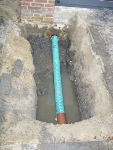

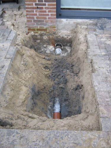

Uiteraard moest deze verzakking ook een oorzaak hebben en daar ben ik vandaag naar op zoek gegaan. Dit is wat ik aantrof na wat graaf werkzaamheden...
Overzichtsfoto:

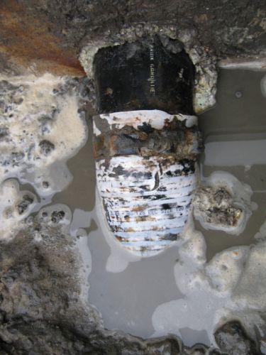

Aansluiting huis -> polderstuk:

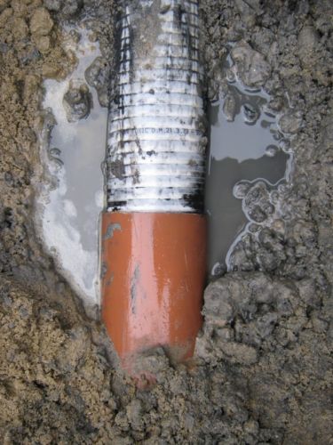

Aansluiting polderstuk -> rioolbuis:
Op de foto waar je de aansluiting ziet van het huis naar het polderstuk is een scheurtje te zien aan de bovenkant van het polderstuk. Ik heb sterk het vermoeden dat dit de oorzaak is van het weg spoelende zand onder mijn oprit.
Ook heb ik begrepen dat het polderstuk normaal gesproken helemaal over de zwarte buis zit tegen het huis aan. Op dit polderstuk staat erg veel spanning wat waarschijnlijk de reden is dat deze is gescheurd.

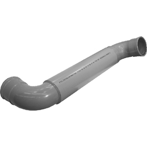

2. Ik heb bij een polderstuk een andere voorstelling (Google afbeeldingen). Dit lijkt wel een soort van "harmonica" buis die in de lengte enige "uitzet" ruimte heeft. Waar kun je zoiets kopen?

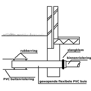

De aansluiting van de TS is dus ook op de verkeerde plaats, deze komt eerst nog star uit de gevel.
@De loodgieter: Die schets lijkt inderdaad 100% op mijn huidige situatie! Als ik het zou repareren door er zo'n polderstuk in te zetten met twee 90 graden bochten, dan moet ik nogal wat veranderen. Heb mij ook laten vertellen dat meer bochten problemen kan geven met het rioolwater afvoer. In onze wijk schijnt de riolering niet helemaal fantastisch te zijn. (Hoofdleiding zou maar 160mm zijn!?)
In wat voor soort winkels kun je deze polderstukken / gewapende flexibele PVC-buis kopen? Bij de eerste de beste bouwmarkt kon ik niets zinvols vinden.

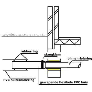

Je kan die flexibele buis gebruiken dat is het eenvoudigste of je plaatst een polderstuk maar dan moet je je leiding verleggen.

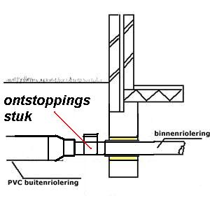

Of je sluit hem vast aan met een ontstopping stuk en buis en een sok zie tekening:
een buis om hoog zou ik niet doen want je kan de ontstoppings veer niet mooi in de buis leiden
maar zo ver graven is het ja niet
Ik zou die slang vervangen maar dan wel door een iets langer exemplaar zodat er een lichte slag gelegd kan worden om verzakking op te vangen.
Zo! De lekkage is verleden tijd. Na lang zoeken heb ik een bedrijf gevonden die deze flexibele versterkte PVC slang levert. Ben erg goed geholpen door een medewerker van ******** te Zoeterwoude.
Het idee van de slang is dat deze een heel eind (ong. 40cm) de 125mm PVC buis in geschoven wordt. Omdat de slang eigenlijk te "dun" is, wordt gebruik gemaakt van een rubberen ring om voor een goede afdichting te zorgen in de 125mm PVC buis. (Zie laatste tekening Henk253.)
Het idee van het stuk flexibele slang in de 125mm PVC buis is dat bij verzakking deze slang uit de harde PVC buis glijdt en er geen grote krachten op de aansluiting bij het huis komen. Het vermoeden waarom dit bij mij niet goed heeft gewerkt is de grote hoeveelheid kleigrond! De flexibele slang lag aan alle kanten omringd met kleigrond. Oftewel, helemaal begraven in de klei. Deze klei heeft waarschijnlijk zo'n zuigende/klemmende werking gehad op de flexibele buis dat deze buis niet sterk genoeg was om zichzelf door de klei los te trekken uit de 125mm PVC leiding en hierdoor de kracht te verminderen op de vaste aansluiting van het huis. Uiteindelijk is hierdoor de flexibele buis gescheurd bij de aansluiting op het huis.
Uiteindelijk heb ik alle klei om de buis afgegraven en vervangen door gele zand om zo het probleem in de toekomst niet meer terug te krijgen.
