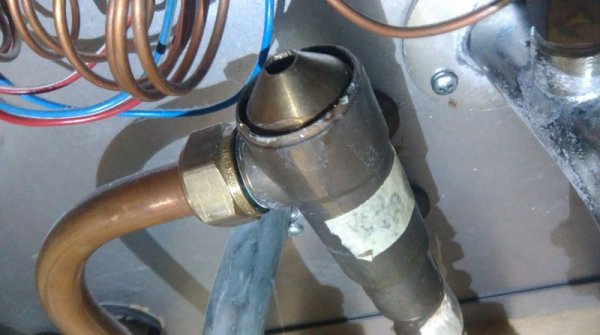

Lekkage aan cv ketel, kan ik dit ongestraft aandraaien ?
In het midden zit een soort dop, geen idee waar het onderdeel voor is,
met een ( torx ? )
Tussen de rand van de dop, komt water uit gedruppeld.
Vraag 1:
- Waar is dit onderdeel voor ?
Vraag 2:
- Kan ik het ongestraft aan proberen te draaien ?
( weet niet of het iets is voor afstelling, of gewoon een of andere afsluiter )
Mvg! Stefan
1 het is een mengventiel, het zorgt ervoor dat de watertemperatuur van het uitgaande water niet te heet kan worden.
2, ja je kan er aan draaien maar grote kans dat hij erger gaat lekken en dat je koud of lauw water uit de kraan krijg.
Vervangen is de remedie.
