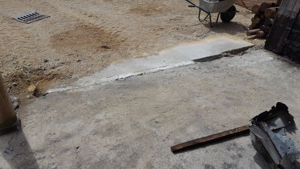

Hier wat foto's:
Overzicht:
De betonplaat zal zeker tot aan de afvoer komen.

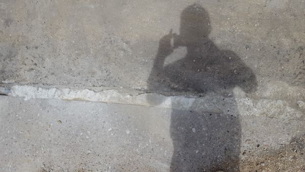

Hier (midden) is het maar ca 1 cm diep en 1 cm breed, ik denk veel te weinig om mortel ofzo erop te doen:

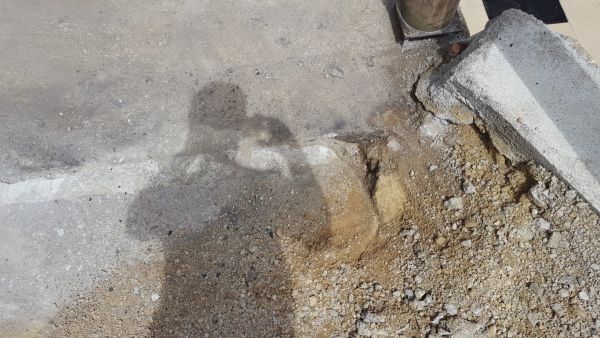

Hier nog een dieper gat, dat kan ook opgevuld worden met beton:

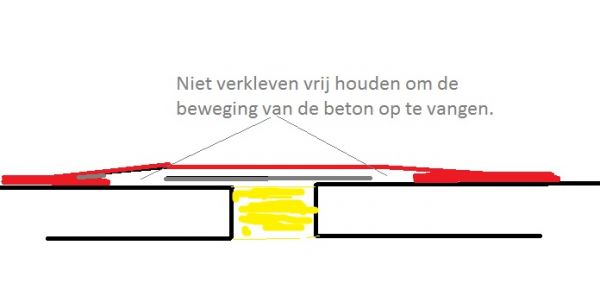

Die betonnen platen blijven bewegen. Ik zou het zo doen.
Zink of alu.plaatje 15 cm breed om het uit te vlakken en het scherpe weg te nemen ook kan de bitum niet in de voeg zakken.

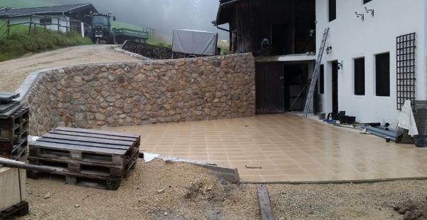

Ik stelde de vraag omdat het niet echt logisch klinkt. Soms helpt het om even wat meer info te hebben, dan kunnen we kijken of er geen betere oplossing is. Als je dat wilt, plaats dan even een plattegrond, hoe die ruimte eronder half buiten het gebouw steekt.
Maar Wgb geeft ook een prima oplossing geloof ik.

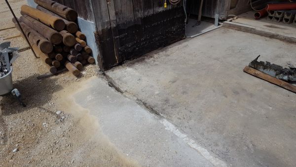

Ah ja , ik zal ff een foto van de zijkant plaatsen , dan zien jullie hoe het in elkaar zit:
Boven die 2 bruine deuren is de inrit, zoals jullie zien is er een stuk wit en een stuk grijs beton. DAt grijze ( 2e laag) heb ik inmiddels verwijders , en de eerste laag blijft over , en dan de plaat die ervoor ligt. ( zo'n beetje waar de grijze aanhanger staat op de foto).
De scheiding van de 2 betonplaten is precies waar de "garage "ophoudt".
Bedankt,
Cor
Dus de berging zit zo ongeveer:

Die plaat kan je aan een zijde vastzetten. 1,5 lijkt mij erg dik.
Plaat 15 cm breed. 20 cm van die plaat links en rechts, vrije ruimte, begin je met de dakbedekking. Daarna een baan over de strook en die brand je links en rechts dicht.
