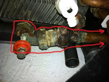

Hallo, ik heb een agpo combiketel 127c er is een lek onderaan de ketel,het is een stuk dat weer terug in de ketel gaat met een ontluchter aan het uiteinde, kan iemand mij vertellen welk onderdeel ik moet vervangen(benaming) en bestellen en hoe ik dit moet oplossen ,ik blijf maar water bijvullen om de 2 weken.

Het is niet maar 1 ding dat vervangen moet worden zijn diverse dingen zoals het er nu uit ziet.
Maak je borst maar nat day is een knudde klus.
Zal vanmiddag even opzoeken wat je allemaal nodig hebt.

ik zal vanmiddag wat meer heldere fotos plaatsen want het ziet er inderdaad al knudde uit daar :shock:
Keerklep intern 3286107
Leiding pomp keerklep 3287500
Wieltje ontluchter 3286065
Kogeltje +dop 3260065
Leiding terugslagklep 3287511
Volgens mij kom je er dan wel.
O ja niet vergeten een 10 tal 3/4 duims pakkingen.

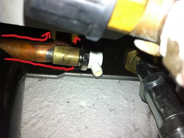

Hoi obelix2 nogmaals bedankt nog een vraag: op de fotos zie je dat er later wat op is gesoldeerd en wat ik van de historie weet als ontluchtien diende ,wat is het verstandigst nu om er op te zetten en zijn deze losse stukken in 1 geheel te verkrijgen(foto 1 en 2 is 1 geheel stuk dat loopt naar de ketel) en hoe kan ik het beste te werk gaan (legen,stekker eruit en dan monteren of...?)

Er bestaat een originele ontluchter daar op die aars, maar je kunt die bus gewoon er af draaien.
En op de nieuwe plaatsen.
Neem mijn nummers mee naar een installateur en laat hem ook de foto's zien.
Misschien heb ik iets over het hoofd gezien wat hij wel nog ziet.
Maar dit heb je iig nodig.

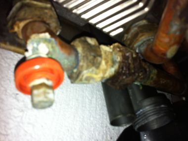

Dus als ik t goe begrijp
vanaf links > leiding terugslagklep >dan pompkeerklep met wieltje ontluchter> dan terugslagklep > leidingterugslagklep >met aan aars die ontluchter
Het wijst zich eigenlijk van zelf
de keerklep er tussen uit halen en dan de rest demonteren.
daarna de rest monteren en als laatste de klep er tussen.
LET OP bij het demonteren van de klep naar welke kant de pijl staat anders werkt de ketel straks niet meer correct.
en denk aan de pakkingen.
neem ook een paar 1/2 duims pakkingen mee, meestal gaan de leidingen die aan de platen wisselaar vast zitten ook lekken, als ik het goed heb zit daar 1/2 duims bij.
Denk er ook bij na dat alle koppelingen die je tegenkomt, en die nu nog niet lekken, straks allemaal wel gaan lekken.
Mijn advies, haal alle koppelingen los die onder de ketel hangen ( of ze nu goed zijn of niet), en vervang alle pakkingen.
De meeste pakkingen die je nodig hebt zijn 3/4". Alle "tapwaterleiding" pakkingen zijn 1/2". Als je het lijstje van @Obelix2 meeneemt naar een installateur, vraag dan gelijk de
pakkingset 3286035
erbij, hier zitten alle pakkingen in die je nodig hebt.

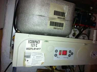

Ik heb een probleem de leiding pomp terugslagklep 3287500 is te kort ? en op de verpakking staat der geen 127 c bij weet iemand welke de juiste is aub???
Het schijnt zo te zijn, maar volgens de exploded vieuw tekening en het overzicht zou het de 500 moeten zijn.
Ik snap het niet.
Dat 511 nummer is volgens de boeken van een 27c niet van de 127c.
Ik snap het even niet meer.
Je hebt toch een 127 of niet soms?
Ja volgens mijn foto boven een 127c maar op de 500 staat nergens 127c op de verpakking en op de foto ziet die 501 er langer uit ?
Klopt wat je zegt, maarik bel morgen ochtend wel even met agpo voor je.
Volgens de info moet het de 500 zijn.
