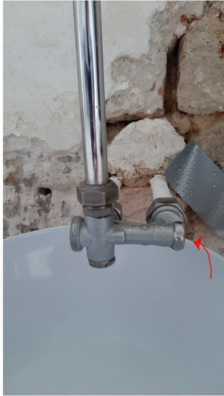

Onze loodgieter verwijderde gisteren onze radiator (renovatiewerken). Na zijn vertrek begon er echter water te druppen uit de bovenkant (zie foto) (zelfs met de temperatuursknop dicht gedraaid).
Wat moeten we hieraan doen?
Met een zeskant sleutel werd de kant van de rode pijl dicht gedraaid.
Alvast bedankt!
[/code]
Dop er op draaien (afdoppen).
Je kunt er zelf een halen bij bijvoorbeeld een bouwmarkt of vragen of je loodgieter er 1 komt brengen.
Er zit zo te zien al een dop op, ik denk dat een nieuw fiber ringetje al voldoende is om het lekken te stoppen.

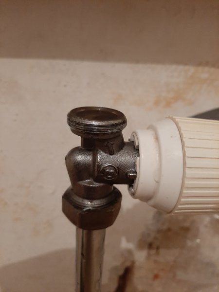

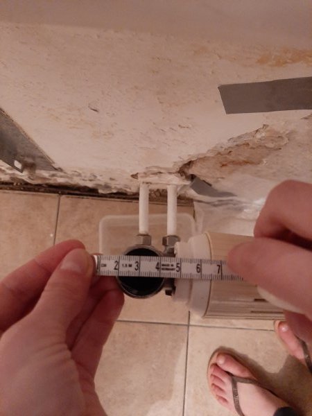

TS geeft aan dat het bij de thermostaat knop lekt en niet bij voetventiel volgens mij. Maar hoeveel lekt het? Amper? gewoon bakje er onderhouden of inderdaad een afsluit dop erop als de renovatie werkzaamheden lang gaan duren.
¾ malleable dop erop draaien, bij iedere bouwmarkt te koop.
deze past gewoon op de kraan boven.
kraan betreft thermostaatkraan, deze sluiten vaak niet 100% af.
