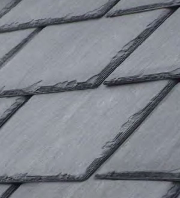

Goedenavond,
Heeft iemand hier al ervaring met de leitegels van Tapco of met de leitegels van Ecostar. Het zijn tegels van zo'n 30 x 45 cm die je met een overlap vastnageld aan het dakbeschot of op tengels.
In beide gevallen is het een dakbedekking die sterk lijkt op de ouderwetse leistenen die je vroeger veel zag op de hoge schuine kerkdaken.
Bijgevoegd een fotootje van het product.
Hoor graag met spoed jullie reacties ivm. te nemen beslissing.

Ik heb voorlaatst mijn topgevel bekleed met kunstleien.
Deze waren van Aq**plan en liggen bij K***ei in de schappen.
Deze zijn ook gemaakt door e**star.
Mijn ervaring is dat deze eenvoudig zelf te plaatsen waren.
Het materiaal is goed met een diamant schijf te slijpen en kan met rvs schoeven bevestigd worden.
Ook deze leien kunnen breken, maar minder makkelijk dan echte leien.
Ik vind zelf dat het er vanaf de grond gezien verbluffend echt uit ziet.
