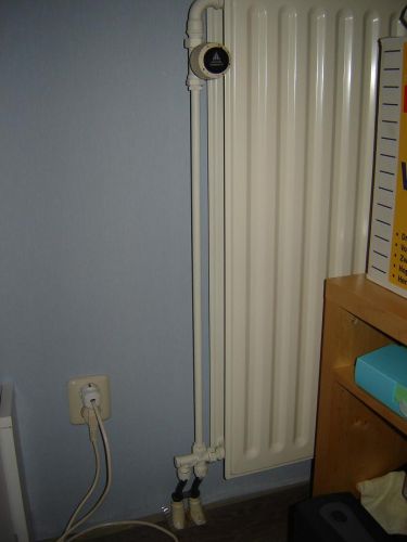

Goedendag,
ff een korte vraag.
Een radiator zoals deze met een onderblok hebben wij afgedopt (in de garage en radiator verwijderd, onderblok zit er dus nog..)
Doet deze dan mee ik bedoel is er doorstroming want dat is dan toch mogelijk ? (dus verbruik ?)
hoor het graag.
bvd.
Nee hoor er zal geen doorstroming meer zijn.
De radiator geeft normaal de doorstroming, en niet het onderblok.

Kan wel als het een 50% onderblok is en u een een-pijps-systeem hebt.
Wordt het onderblok warm?

Weet ik niet... zit achter een wand nu (gipswand)
het is geen 1 pijpssysteem.
elke radiator heeft zijn eigen aanvoer/retour

Dan kunt u het gewoon afdoppen.

Pijpjes gescheiden afdoppen of zoals ik nu gedaan heb onderblok erop laten en dan afdoppen ?
Ingmar89
Bij een 2 pijps systeem zoals u nu heeft kan het beide.
Bij een 1 pijps systeem echter moet het onderblok blijven zitten.

Dank voor de reactie.
Als ik het goed begrijp mag ik m dus ook op het de koppelblok afdoppen en dan doet deze NIET mee met verbruik van CV.

Zoalng er geen radiator zit wordt er geen warmte afgegeven (ok, hooguit een heel klein beetje door een stukje leiding), dus cv "verbruik" is er sowieso niet.
