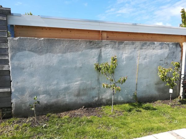

Ik heb een muur/wand waar bomen/klimplanten tegenaan komen. Ik wil de zijtakken naar opzij gaan leiden.
Er staat al:
- Een vijg (30cm van de muur)
- Drie sporken (25cm van de wand)
- een blauweregen (vermoedelijk) (10cm van de muur)
- vlierbes (gaat weg)
Er komt nog bij:
- Twee kersenbomen
- ntb boom
Hoever moeten de planten/bomen van de muur komen te staan?
Hoe kan je het beste gaan leiden, met wat voor houtafmeting? Kan dat hout tegen de muur vastgezet worden?

Als de boom hoger wordt dan de schutting twee meter, kijk maar bij een juridisch loket.
50 cm is m.i. toch wel het minimum, dan zit je langs de fundering en kan een lei boom zich ook voldoende ontwikkelen.

Zet ze een cm of 40 van de muur, maar de planten die er al staan gewoon laten staan.
Is het een idee om gegalvaniseerd betongaas aan de muur te monteren op een cm of 5 van de muur met RVS afstandhouders?

Bedankt voor de reacties. Het gaat me niet op de juridische maat, want ik regel dit met de buurman. Het gaat me om de maat voor de boom zelf. 50cm is wel haalbaar. Ik plaats ze liever niet verder de tuin in, want de tuin is al smal.

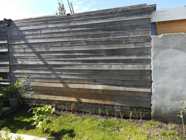

De "schutting" is de achterkant van de schuur van de buren. Die gaat vast ook nog eens vervangen worden, maar dat lukt vast achter de bomen door. Als voor dat houten gedeelte een leiboom komt moeten de leilatten op de boom zelf steunen.
ntb=nader te bepalen
De wilde lathyrus lijkt er wel een beetje op. Ben benieuwd wat er voor bloem uit gaat komen.
Betongaas is een optie, maar op dit moment denk ik nog aan hout. Ideeen voor geleidelatten? Op de muur of op de boom?
De vijg en de kersenbomen zijn nog heel jong, dus ik ben er op tijd bij :)
De bomen zijn geplaatst en de vijg heb ik verplaatst. Alle drie nu op 50cm van de muur. En de lelijke metselwerk rand afgedekt met siergras.
Het zou me niet verbazen als de muur nog eens omvalt, deze is echt heel slecht. Ik zal de scheefstand eens inmeten. Hopelijk valt ie pas als de bomen er tegen kunnen :mrgreen:
Nu nog info zien te krijgen over hoe de bomen geleid moeten gaan worden...
