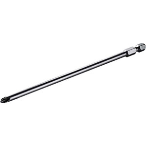

Maar soms is de schacht te klein van de schroef.Bits gaan dan niet en de passende PZ 2 met zijn steel passeert niet.

Je kan idd langere bitjes krijgen, tot wel 10 cm lang.

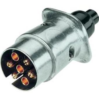

Zo'n alu aanhangwagenstekker is het.Je kan die enkel met je hand vasthouden.(nu doe ik een handschoen aan)
Als ik de bits bekijk zijn er veel soorten ,meer dan enkel Phillips en Pozidriv.Maar die zijn te dik.Dunne lange bits heb ik nog nooit gezien.
Een platte schroevendraaier kun je bij-vijlen,-slijpen.Een kruiskopschroevendraaier,zeker die met stalen punt past nooit meer als je die slijpt.Ook wordt de steel dikker naarmate grootte kruiskop.

Zo een?
Die zou je met een gewone PZ1, PZ2, PH1 of PH2 moeten kunnen losdraaien:
Ik kan me voorstellen dat een los (kort) bitje te dik is.

Ik heb eerder het idee dat de kop van de schroevendraaier niet goed meer is en de schroeven vrij vast zitten. Die dingen haal ik zo vaak uit elkaar met een Ph2 niks aan de hand.
Ja, en de schroefjes zijn van bedenkelijke kwaliteit en zitten in weer en wind en pekel en rotten vast.
