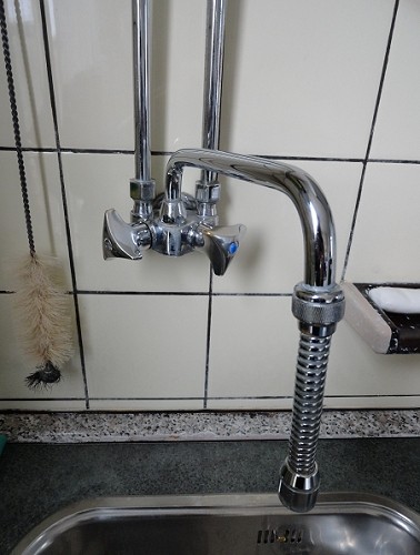

Vandaag heb ik voor de 1e keer het leertje van de keukenkraan vervangen, maar alleen van de koude kraanknop. Het gaat om een keramische kraan.
Dus het blauwe en rode dopje eruit wrikken en dan de schroef losdraaien. Alleen is de schroef (kruiskop) van de warme kraan dolgedraaid (waar de schroevendraaier in gaat), dus krijg die knop niet los. Hebben jullie nog tips hoe ik die toch los kan krijgen, of is het einde zaak en moet er een volledige nieuwe kraan komen ? Het gaat al om een wat oudere kraan.

Zo ziet de kraan er uit aan de buitenkant:

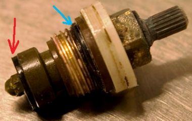

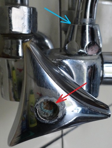

Het gaat om deze schroef (rode pijl) waarvan het binnenste dol gedraaid is, het rubbertje ter plaatste van de blauwe pijl heb ik ook vernieuwd:

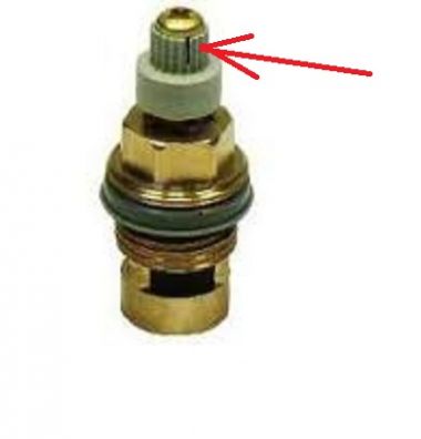

En het binnenste ziet er precies zo uit (afbeelding van internet):
Het leertje ter plaatste van het rode pijltje heb ik vervangen van de koude kraan (is bij mij alleen een dicht rubbertje, zonder moertje dus), het o-ringetje bij het blauwe pijltje had ik helaas niet de goede maat van.

De schroef binnenin een klei stukje uitboren en dan met een kleine hamer aan de achterkant van de kraanknop tikken.
Lukt het dan nog niet dan water afsluiten, een dikke doek om de kraanknop en dan met een waterpomptang o.i.d. de kraanknop naar links draaien, normaal draait men de ribbels van het binnenwerk kapot en gaat de kraankop los.

Die op de foto is een normale kraankop, geen keramische.

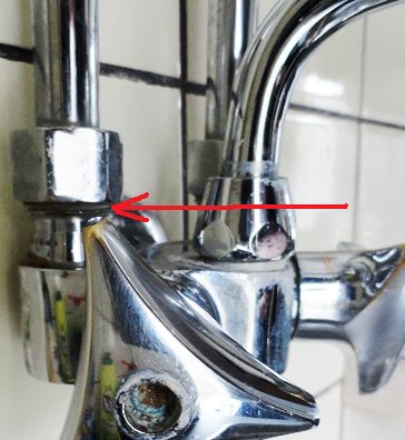

Nu wil ik dus zo'n kraanspindel + knop kopen, alleen is de vraag of het om een 1/2" of een 3/8" aansluiting gaat. Ik heb de schroefdraad buitendiameter van het deel van de kraan gemeten waar de waterleidingen op zijn aangesloten, zie foto:
Die maat is 20,8 mm, wat volgens mij 1/2" is ... maar mag ik dan aannemen dat de maat van de kraanknop spindels ook 1/2" is of kan dat ook een andere maat zijn ?

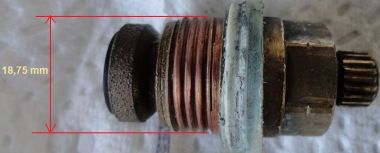

Even een foto:
De buitenmaat van de draad is zo'n 18,75 mm .. is dit een M19 draadspindel dan ?
Ik hoor vaak over 1/2 en 3/8 kraanspindels, waaram is die M19 zo'n bijzondere maat dan .. omdat er M voor staat, betekent dat gewoon metrisch 19 mm ?
Kijk eens bij een installateur, als die ze niet heeft of kan bestellen zijn ze niet (meer) te krijgen.
Op internet staat een site waar ze M19 kraandelen verkopen met exact dezelfde kraanknoppen dan op deze kraan, er staat een foto bij en het is van het merk Venlo, ik denk dat ik die maar ga bestellen, want het binnenwerk ziet er gewoon hetzelfde uit.
Het bovendeel wat ik besteld had heb ik gister ontvangen.
Ik had mijn twijfels over de bestelde maat maar gelukkig past het en is het het goede type bovendeel + kraanknop.
