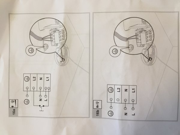

Mijn led lamp is dimbaar en geeft aan dat ik hem met drie draden moet aansluiten. Er komen echter maar twee draden uit het plafond, kan ik hem dan nog wel dimmen.
Ja maar niet met een dimmer, maar met een pulsdrukker.
Je moet de lamp aansluiten op bruin en blauw en een zwarte.bruin op L1, blauw op N, en de zwarte op L2.
Door indrukken van de schakelaar bepaal je aan uit en dimmen door lang of kort te drukken.

Ik heb hetzelfde probleem (waarschijnlijk dezelfde lamp). Er was bij de verbouwing een dimmer geplaatst in de muur. Dit heb ik vervangen door een normale pulsschakelaar. Ik heb dan een fasedraad (bruin) in deze schakelaar. Een schakeldraad (zwart) er uit. Deze zwarte draad aangesloten op L2. Dan verder op de lamp (driver/dimmer) een blauwe nuldraad (N) en direct een bruine fasedraad (L1). Alleen krijg ik dan direct kortsluiting. Wat doe ik verkeerd?
Maak hiervoor even een nieuw topic aan en plaats daar foto's van jouw situatie.
Als jij het hebt aangesloten zoals in dit topic vermeld dan moet het werken of je hebt een andere dimmer/andere bedrading.
