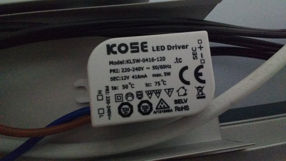

in onze badkamerspiegel zitten 2 ledstrips ingebouwd met een led driver.
Sinds een tijdje knippert de ledstrip bij het opstarten en soms blijft deze ook knipperen.
Ik vermoedt dat de led driver defect is en ik wil deze vervangen maar deze is 416mA?
Ik kan alleen maar types vinden van 350 en 750mA.
Wordt dit een nieuwe spiegel of heeft iemand een ander idee voor een vervangend type?
Dat ziet er meer uit als een 12V voeding dan een stroombron. Hangt van het type ledstrip af, maar sommigen begrenzen zelf de stroom en hebben voldoende aan een vast voltage.
Rechtstreeks sluit je LEDs wel aan achter iets wat een constante stroom afgeeft, en dus een variabel voltage heeft.
