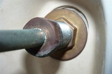

Kan er mij iemand helpen om een kleine lavabo kraan te verwijderen?
Heb een lavabosleutel gaan kopen (https://www.hubo.be/nl/p/kreator-lavabosleutel-275mm/520603.html) om de moer van de kraan los te maken, maar de sleutel is te dik om de kleine moer los te maken?
Sleutel wil niet over de moer gaan bij gebrek aan ruimte.
De eerste moer kan ik los krijgen, maar de 2de moer tegen de lavabo zelf niet (zie foto).
Zou het alleen kunnen met een buissleutel maar mijn grootste sleutel is 13/16 x 7/8.
Iemand een ander voorstel?
Bedankt op voorhand,
Pierre
Henk253
Onderste wartel los draaien, fiberring er uit halen.
Dan met grote waterpomptang de bovenste moer vast houden en aan de boven kant de kraan gaan draaien en hou je met de waterpomp tang tegen.
zodat kraantje los gaat zitten en vervolgens kan je met de hand of je sleutel wel verder draaien
