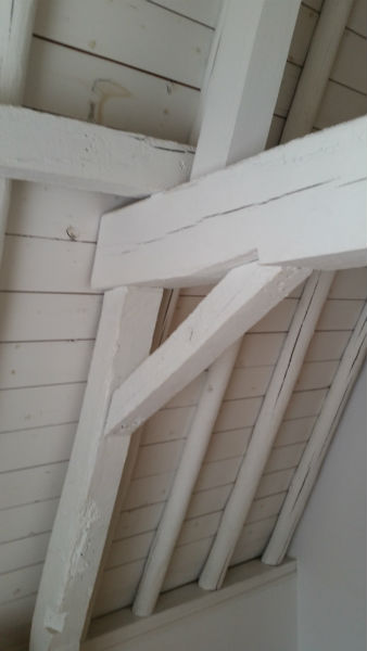

Ik wil balken die in de matte latex zijn gezet (door een van de vorige eigenaren) opnieuw schilderen en wel in een iets donkerder kleur, bijvoorbeeld licht beige, om het contrast met het dakbeschot beter te laten uitkomen. De balken zijn niet geschaafd, dus de huidige laag komt er niet meer af. Welke verfsoort kan ik het beste gebruiken: terpentine- of water-basis? Ik wil wel proberen de balken schoon te schrobben, maar moet ik nog andere voorbewerkingen doen?
Tenslotte, bestaat er een rekenmethode voor dit soort klussen om te bepalen hoeveel verf ik nodig heb?
De latex krijgt u er alleen na heel veel schuren en stof er van af, ik zou de latex laten zitten.
Ik zou de boel ontvetten met het biologische middel in de groene fles, dan licht schuren en stofvrij maken en daarna een grondlak aanbrengen, licht schuren, stofvrij maken en als laatste de boel aflakken
Maar wellicht heeft iemand nog een ander idee.
Onvet en reinig.
Vanwegen het ruwe hout, schrob/schuur
goed met een staal spons alles af.
Op erg ruwe balken kunt u ook staalborstel gebruiken.
Wat los zit komt er gelijk af, wat zitten blijft, Zit dan ook vast.
Daarna schuren.
Dan kan u met een acryl verf grond/lak alles verder afwerken.
Tussen de lagen licht opruwen/schuren.
Als de latex erg inzuigd, kunt u een isolatie primer als eerste laag gebruiken, maar probeer eerst een stuk met grondverf (prijs)
