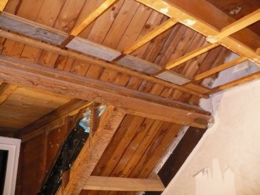

Ik lees al even mee, maar dit kon ik zo gauw niet terugvinden, dus daarom zelf maar een vraag stellen.
We zijn een kamer met een schuin dak en dakkapel aan het verbouwen. We hebben de schroten en oude isolatie weggehaald en willen nieuwe isolatie aanbrengen en stucplaten over de bestaande rachels plaatsen. Deze rachels zitten vast aan de dakbalken (huis uit '69) en zijn niet 100% recht (er zit wat hoogteverschil). We vragen ons af of we de stucplaten direct op de rachels kunnen bevestigen en daar overheen kunnen laten stucen. We zijn namelijk bang dat het hout eronder gaat werken door de jaren heen en het stucwerk daardoor kan scheuren.
Moeten we er misschien iets tussen monteren om dit op te vangen. En zo ja, wat dan? Z-profielen (Rigips)?
Een foto van het dak:
