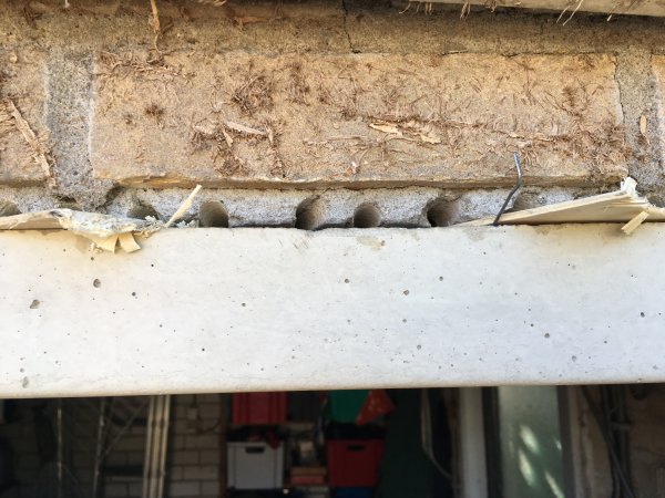

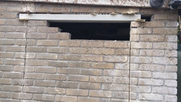

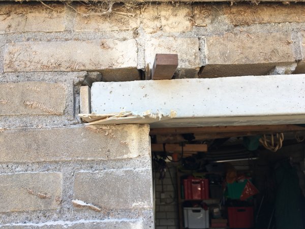

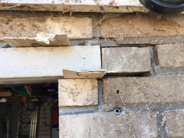

Wij willen een deur in een andere muur van de schuur.
Sleuven zijn gezaagd en ik heb een latei boven het gat geplaatst vanwege nog twee steenlaagjes boven de deur en vanwege een dakbalk die boven het deurgat in de muur zit.
Er is nu wel teveel ruimte voor de latei.
Wat is nu de slimste aanpak:
1> latei omhoog en vullen met ... (metselspecie?
2> latei op de stenen en erboven vullen met ... (metselspecie?)
3> iets anders?
Wie heeft hier ervaring mee en kan mij dit duiden?
Alvast bedankt !!

Dank voor je reactie.
Ik kan hem laten zakken tot op de steen, dan hoef ik alleen erboven op te vullen.
Wat bedoel je met de minimale laagdikte?
Je hebt aan beide zijden van de latei hechting nodig, dus tussen latei en metselwerk. Echter voor een goede hechting moet de mortel een minimale dikte hebben.
Rechts ligt de latei trouwens net op 1/2 steen. Dat is niet echt ideaal.
Wat ligt er op de 2 lagen metselwerk boven de latei? Liggen daar nog balken van het dak op?
Ik zou de dakbalk opvangen met een stempel, de twee bovenste lagen stenen weghalen, een langere latei nemen die op hele stenen rust en dan de latei plaatsen en de bovenste twee lagen opnieuw metselen.
Op de foto's zie ik namelijk scheurtjes in het metselwerk zitten.
