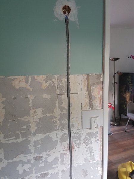

Hoi! Ik heb een vraag over de positie van een lasdoos; zie verder de bijgevoegde foto.
Ten behoeve van de plaatsing van een nieuwe keuken, wil ik op de plaats waar nu de semi inbouw wcd is gepositioneerd, een lasdoos maken. Van hieruit gaat bedrading in buis naar beneden, om op 5 cm hoogte een stopcontact aan te sluiten ten behoeve van de koelkast. Vanuit die lasdoos gaat verder bedrading naar rechts, om daar een lichtschakelaar op de kopse kant van de muur te maken. Na plaatsing van de keuken zal de lasdoos achter de inbouwkoelkast vallen, dus niet eenvoudig bereikbaar zijn. Vraag: is dit toegestaan?
