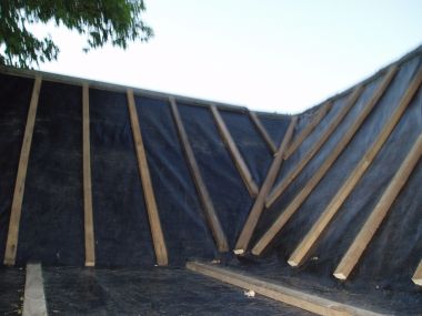

Ik heb thuis een soort van tuinhuisje met een zadeldak, helling ong. 40 graden.
Het dak wordt minder.
Is het een idee om het met strak gespannen zwart landbouwplastic waterdicht te maken en dan om de 30 cm een verticale panlat spijkeren?
Er ligt nu nog gewoon multiplex op, maar omdat het er al sinds 2006 opzit, begint het wat lekken en te kieren enzo..
Ik wil er niet meer teveel geld en moeite instoppen want ik weet niet hoelang het er nog zal staan,
Toen ik het in 2006 gebouwd heb had ik geen idee dat het er nu nóg zou staan, vandaar dat ik er nu pas voor kies het nog wat langer te behouden.
Alvast bedankt voor tips en eventuele suggesties.
Groet René

Vandaag de hele dag met plastic en latten aan het klooien geweest,
Viel me niet tegen hoe snel het ging!
Voorlopig zit ik weer droog[=
Even foto voor het idee;

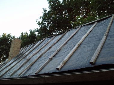

Tiho
Die onderkanten kunnen toch wel klapperen als het waait, maar de tijd zal het leren. De latten zullen het ook geen jaren uithouden.

Inmiddels 4,5 jaar later begint het dak op een paar plekken een lekkage te vertonen. In één de kielkepers, de platte daken en de aansluitingen hiervan op elkaar is bij flinke stortbuien af en toe lekkage. Ligt er ook een beetje aan hoe de wind staat.
Dit voorjaar komt er waarschijnlijk een nieuwe laag plastic overheen met nieuwe panlatten en hier en daar een stukje nieuw dakbeschot.
Voor de kielkepers wil ik nu iets anders gebruiken, heeft toch wel wat te lijden dat plastic.
De platte daken wil ik eigenlijk iets anders doen dan plastic. Hier ben ik nog niet helemaal uit. Hier staat de nieuwe schoorsteen nu ook op. Aansluiting met plat dak is denk ik nu een zwak punt.
In al die jaren is er niets aan kapot gegaan door wind, ook niet met windkracht 9.
Wou even terug melden hoe het zich gehouden heeft, nu het versleten is. en Als iemand nog tips of ideeën heeft hoor ik het graag.

Inderdaad een mooi resultaat, en dat bij een dak met veel rare hoeken en hoogteverschillen.
Misschien is de wat dikkere vijverfolie een idee voor de platte daken.
De plastic ligt direct op het dakbeschot, heeft tot zover ik het zien kan nog niet tot rotte delen geleid.
Alleen op één plek die blijkbaar al een paar jaar gelekt heeft.
