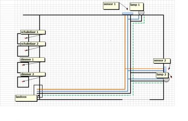

Hallo, ik wil 2 buitenlamp middels 2 bewegingsmelder tegelijk aan laten gaan. Daarnaast wil ik de lampen afzonderlijk van elkaar continu kunnen laten branden, dus bewegingsmelders weg schakelen, maar wel zo dat ik ze kan afzonderlijk ook kan dimmen met vaste dimmers (niet draadloos).
Is er iemand handig om een schema te maken , heb al een opzet maar krijg hem niet geupload hier
Hallo, hier mijn opzetje als ik de rest zou weten had ik hier niet terecht gekomen. Nu de aansluiting van de schakelaars en de dimmers nog........
ik hoop op de juiste reactie

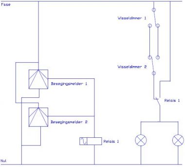

Heb een beetje zitten 'puzzelen' maar met de bedrading zoals jij het hebt getekend zie ik het niet lukken. Kun je daar nog iets aan uitbreiden? (schakeldraden bijtrekken bv). Als elke sensor beide lampen gelijktijdig moet kunnen schakelen moet je denk ik ook met relais gaan werken.
Probeer dit schema eens:
Beide sensoren sturen het relais aan (dit moet geen probleem geven)
Het relais schakelt direct de lampen in.
De dimmers (wissel dimmers) kunnen afzonderlijk dimmen en lampen schakelen.
Als je elke dimmer één lamp wil laten schakelen, dan moet je twee relais contacten gebruiken.
