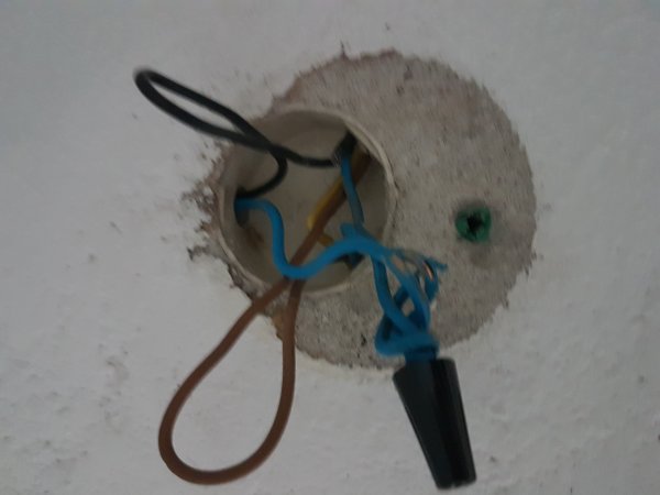

Ik wil een lamp ophangen maar de bruine draad zit vast in de muur , en de blauwe draad is dik en zit met 3 draden aan elkaar.
Die blauwe draad ligt open zo te zien, dat mag niet zo blijven. Als er genoeg lengte is inkorten zodat je geen open gedeelte meer hebt. Als de draad te kort is, die draad geheel vervangen.
Of als je dat perse niet wilt/kunt, minimaal de draad gaan isoleren met blauwe elektratape, maar dan ben je aan het rommelen en zo mag en hoort het niet!!
Wat betreft de lamp aansluiten: bruin is fase, zwart is schakeldraad. Met andere woorden: als je de lamp aansluit op bruin zal hij nimmer meer uit gaan. Zwart is een schakeldraad. Als je de lamp aansluit tussen deze zwarte en de blauwe zal deze lamp aan/uit gaan dmv. de schakelaar die -ergens- aan het andere eind van deze zwarte draad zit.
Als je volgende vraag is hoe je de lamp aansluit aan de drie blauwe draden of aan de ononderbroken zwarte draad dan is het antwoord: Blijf hier van af en bel een elektricien!
Je sluit een lamp sowieso niet aan op bruin.
En hoezo is de blauwe draad te dik?
