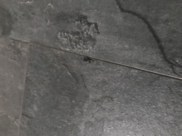

We hebben op 2de verdiepen laminaat liggen en deze is beschadigd.
Er is een een stuk de top beschadigd en hebben we de schade als camouflage zwart gekleurd maar om verdere schade in de toekomst te voorkomen zoeken ik een goede oplossing.
Vervangen is geen optie omdat dit een klik laminaat is.
Zou ik hem kunnen het beschadigde deel kunnen lakken met bv boot lak i.o.d.
Iemand een idee om dit op te lossen.
Er zijn reparatiesetjes met kleurwax verkrijgbaar. Deze vult de beschadiging, geeft een bijpassende kleurafwerking en voorkomt vochtindringing.
Er uit zagen met een inval zaag, randje weg zagen van het nieuwe deel, beetje lijm er tussen en je ziet er niks meer van. Pas geleden ook gedaan bij twee stukken.
Voor zo'n klein stukje?
De kleurwas is een prima oplossing als eerst de zwarte vlek iets lichter wordt gemaakt met wat aceton.
Bij mij was het beide bij een deuropening en in het zicht. Een deel was vergelijkbaar als die van de TS en de andere was een flinke deuk. Voor mij stoort zoiets vreselijk, voor de ander is dat misschien minder. Maar goed, het is dus heel goed mogelijk. Ik had het ook nog nooit gedaan en kek er tegen op, achteraf was het een peulenschil. Het is aan de TS wat hij er mee doet.
