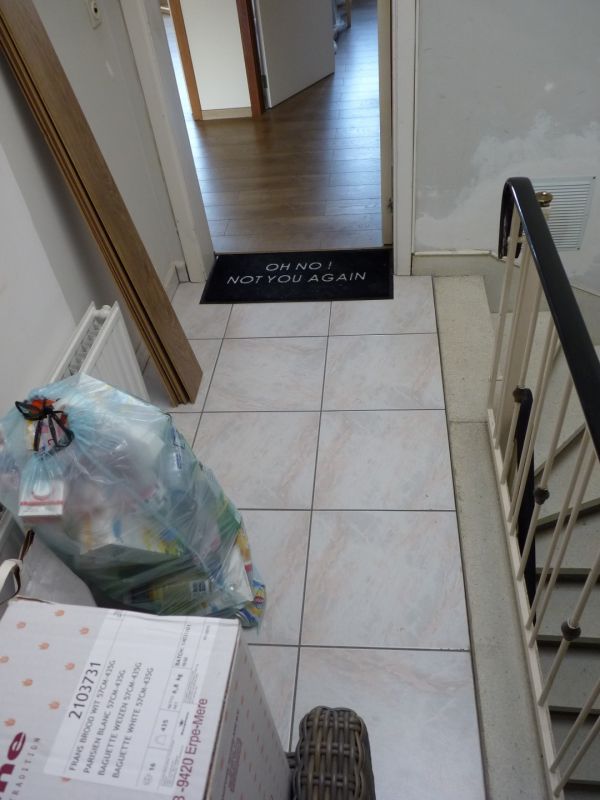

Een vraagje,
Hier zou laminaat op de tegels gelegd worden.
Zoals op de foto te zien is de hal al gedaan tot aan de deur.
Maar er is een klein hoogte verschil (zie foto vooraan).
Met wat is dit gelijk te maken?

Tegels, multiplex, strook laminaat.Eea afhankelijk ban de hoogte

De plint is hoger toch? Kan die eruit?

Zal morgen het verschil in hoogte eens meten.

Als de tegelplint bedoeld zoals op de vorige foto die word er nog afgekapt en hier komt een houten plint tegen.
Kunnen die tegels er niet uit, of is het de algemene ruimte.

Hoogte verschil is 9mm.
Neen de tegels zijn over het hele appartement gelegd, dus is geen optie om de tegels te verwijderen.
Die tegels zijn wel vreemd gelegd dat ze een eindje van de kant ophouden.
Leg dezelfde tegels door tot aan de kant, daarop kan laminaat gelegd worden.
De tegels zijn waarschijnlijk tot aan de granito traptrede en dorpel gelegd die onder het traphek zit.

Zal het zo oplossen zoals gezegd.
