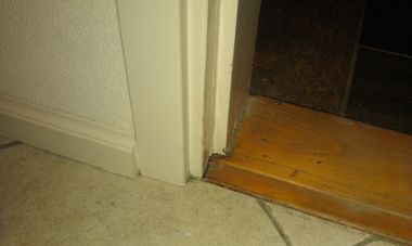

Wij gaan in onze woonkamer laminaat leggen. Het laminaat gaat over bestaande plavuizen zonder vloerverwarming. We hebben gekozen voor kwalitatief goed laminaat.
We willen met zo min mogelijk plakplinten werken.
Rondom kiezen we dan ook voor een hoge witte plint (op foto is bestaande plint).
We vragen ons af of we het laminaat over de bestaande dorpel (onder de deur) moeten laten lopen of voor de dorpel (die dan vervangen wordt) moeten stoppen. Het laminaat loopt niet door naar de volgende ruimte (de hal).
We willen ook graag weten of je rondom deurlijsten (binnenkant) en/of kozijnen kunt werken met speciale kit ipv plakplinten, we willen het immers zo strak mogelijk houden.
Onderstaand een foto van de huidige situatie om het wat duidelijker te maken.
Misschien wil iemand ons advies geven over wat verstandig is maar er ook strak uit ziet. Alle tips en opmerkingen zijn welkom.
Groet Tom

De drempel kun je weghalen, het laminaat er gedeeltelijk onder leggen en vervolgens de drempel terugplaatsen. De drempel frees je iets uit aan de zijde van het laminaat, waardoor het laminaat gedeeltelijk onder de dorpel ruimte heeft omuit te zetten. Alleen op deze wijze krijg je een echt strakke aansluiting op de dorpel.
De kozijnlijst kun je ook verwijderen en later over de vloer terugplaatsen. Het ligt er een beetje aan aan welke kant je begint met leggen, anders kun je wellicht ook het kozijn iets uithakken met een beitel en het laminaat eronder schuiven.
