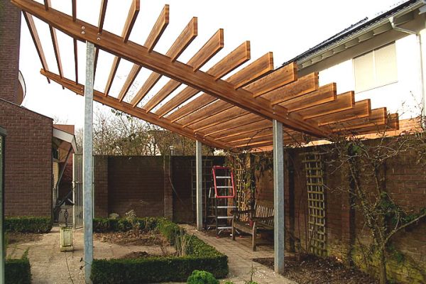

Ik ben van plan om in en stuk van de tuin een Lamellenoverkapping te plaatsen. Grote word ongeveer 4x4M in een soort driehoek.
Echter zit ik nog met een aantal vragen.
Welk hout kan het beste gebruikt worden voor de lamellen? Dit omdat gewoon vuren misschien wel gaat schotelen of kromtrekken.
Of is dit met een schilderbeurt te voorkomen?
Hoe word dit normaal bevestigd? Het liefst blind uitsparing hakken in de gording waar de planken/lamellen inkomen?
Zie hier onder een voorbeeld. Echter wil ik het tussen een kader plaatsen dus niet op de liggers. En word het minder schuin.

Als ik het goed begrijp wil jij de verbindingen koud monteren en niet boven op de liggers monteren zoals op het voorbeeld plaatje. ( jij wilt geen overstekende balken)
Moet de overkapping waterdicht worden? Dit ivm constructie.

Ik zou ze inderdaad koud willen monteren zonder overstekende balken.
Constructie hoeft niet waterdicht te zijn.Het is puur voor sfeer en schaduw.
Hout voor buiten gebruiken, dus houtsoorten als verduurzaamd vuren, eiken, enz.
Inhakken kan. Koud schroeven ook. Als je de bevestiging niet wilt zien zitten (en je hebt voldoende tijd) maak je een zwaluwstaartverbinding.
Je zou ze ook met lange schroeven vanaf de bovenkant vast kunnen zetten.
Eerst met een lange boor voorboren door de planken en dan vast schroeven aan de liggers.
Schuinte en gewenste hoeveelheid schaduw is een kwestie van een rekensommetje.
Dus even zoeken in welke periode je schaduw wilt.
Is dat bijv. de periode van juni tot september dan kun je de stand van de zon opzoeken en kun je uitrekenen hoe hoog de planken moeten zijn, hoe dicht ze bij elkaar moeten staan en hoe schuin het dak moet zijn, naar welke kant het schuin af moet lopen enz. om voldoende schaduw te krijgen.
Immers hoe lager de zon staat hoe meer schaduw een plank zal geven en hoe hoger de zon staat hoe minder schaduw deze zal geven.
Ik heb zelf ooit zoiets gemaakt met 5 balken en dan wel uitgehakt.
Simpel balken tegen elkaar geklemd, planken afgetekend op de balken en met de cirkelzaag de stukken uitgezaagd waar de planken in moesten vallen.
Daarna de zaagsneden even glad maken met de boven frees en klaar.
Planken vanaf de bovenkant met 2 steekschroeven vastgezet in de balken en dat was ook vrij snel te bouwen.
