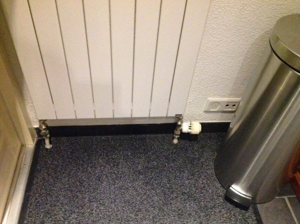

Nieuwe radiator geplaatst met de aansluiting aan de zijkanten was in de het midden aangesloten nu wordt de radiator alleen aan de buitenkant en rondom warm de lamellen in het midden blijven lauw de radiator is ontlucht wat kan dit nog meer zijn

Dit lijkt sterk op een radiator (ik heb er zelf zo een van van een doe-het-zelf merk), waarbij je afhankelijk van de manier van aansluiten bepaalde tussenschotjes moet wegtikken. Dat doe je dan met een drevel of een stevige schroevendraaier. Hoe je de schotjes moet wegtikken staat beschreven in een bijgeleverd overzichtje met meerdere tekeningen voor de diverse aansluitmogelijkheden.
Zijn die schotjes eenmaal weggetikt en sluit je de radiator daarna op een andere manier aan, dan zal deze nooit de juiste doorstroming hebben en dus niet gelijkmatig warm worden.
Indien de radiator nieuw is, maar de schotjes zijn niet (of verkeerd) weggetikt, dan zal dat ook niet lukken.
In Aan onderzijde aansluiten van hoge smalle designradiator vind je een voorbeeld van zo'n aansluiting en een tekening ervan.
