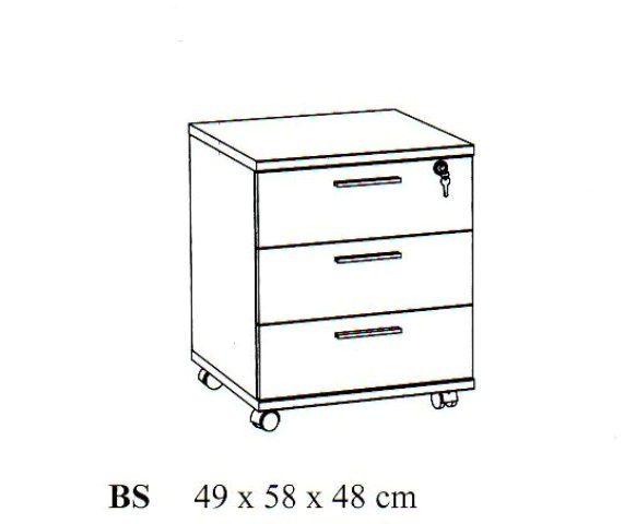

Ik wil zo'n soort ladekastje maken alleen dan zonder wieltjes. Maar dan van steigerhout. De ombouw en de frontjes worden dan van steigerhout. Hij wordt waarschijnlijk iets van 40cm diep. Dus de zijkant bestaat uit twee verticale stukken steigerhout. Ik vraag me alleen af hoe ik dit het best kan bevestigen aan elkaar. Gewoon aan de onderkant en bovenkant een lat van 40cm maken die het tegen elkaar aan houdt?
Je zou kleine deuvels kunnen gebruiken om de planken aan elkaar vast te maken. Ligt wel aan de dikte van de plank aangezien je in de kopse kant van de plank moet boren. Gaten boren, daarbij rekening houden met lengte van deuvels, houtlijm in de gaten en vastmaken maar. Moet wel goed recht boren.
Andere optie zou hoekplaatjes kunnen zijn.
