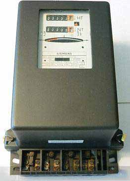

ik heb onlangs een kilowattuurmeter op de kop getikt, die wil ik nu aansluiten op een paneel wat ik gemaakt heb, daarop zitten een paar losse groepen (6A automaat gezekerd), en ik wil kijken hoeveel KwH ik afneem.
Dus nog een keer samengevat: Hoe sluit ik een Kilowattuurmeter aan?
De meter + aansluitklemmen zien er als onderstaande foto uit:
Voor mijn gevoel moet fase R-in op klem 1, fase R-uit op klem 2, en de Nul in op klem 7, en Nul uit op klem 8.
Het is een meter voor dag- en nachttarief, en het is een draaistroommeter, mij is verteld dat dat ook op 220 werkt
Groetjes Handige harry (Roland)
De genoemde aansluitingen zijn juist.
Helemaal rechts zal nog een klein aansluitklemmetje zitten. Door hier spanning op te zetten gaat de meter op hoog tarief.
De meter is wel geschikt voor 3-fasen. 1-fase werkt wel maar ik ben niet 100 % zeker dat de aanwijzing zijn nauwkeurigheid houdt.
Gerrit
Thanx :P maar 't is niet als officiële "huis-tuin & keuken-KwH meter"... gewoon beetje spelen zeg maar, en kijken hoeveel vermogen ik trek.
Maar desalniettemin bedankt!
Owja wat ik ook nog vragen wou, dat kleine klemmetje waar je over sprak die helemaal rechts zat...
Als je daar spanning op zet..wat moet ik me daarbij voorstellen? Poot je er dan gewoon 220 op of gaat dat via een aparte "lead" vanaf de wijkcentrale o.i.d.?
Want lijkt me sterk dat er een apart kabeltje vanaf de meter wegloopt! :shock:
In sommige wijken liggen 3-fasen netten met hulpaders.
Dus L1, L2, L3, N en nog 2 of meer dunne (2,5mm²) geschakelde geleiders.
Deze hulp geleiders gebruikt men om een relais te schakelen in de hoofdzekerings kast voor bv. dag/nacht tarief en verlichting.
Dat relais schakelt weer een spanning uit de eigen meterkast welke de verlichting stuurt of de dag/nacht teller omgooit.
In nieuwere netten gebruikt men toonfrequent sturing. Men zet dan een bepaalde frequentie op het lichtnet, waarop de ontvangers reageren door bijv. een spanning op de dag/nacht switch te zetten.
In beide gevallen gewoon 230v.
Niet alleen in nieuwere netten, er zijn energiebedrijven die al jaar en dag TF. gebruiken. Daar zag je in de meterkast een flinke TF. ontvanger hangen, die in staat was een relais te sturen. Tegenwoordig kan dit in de meter zelf worden verwerkt.
Over de meter gesproken, deze geeft alleen een goede meting als de primaire kant (dus de binnenkomende fases) zijn aangesloten. Afgaande meting is bij het verbruik van 1 fase al nauwkeurig (scheve belasting).
Ter info: Er zijn ook energiebedrijven die weer van het TF-systeem zijn afgestapt. De dienstleidingen zijn weer voorzien van hulpaders voor de omschakeling. Deze vindt plaats in het wijkstation.
Reden: sommige apparatuur is gevoelig voor de toon, die gesuperponeerd (moeilijk woord) wordt op het net. Er zijn tegenwoordig domoticasystemen die hun signalen via het net versturen en dat wil nog wel eens een probleem geven.
