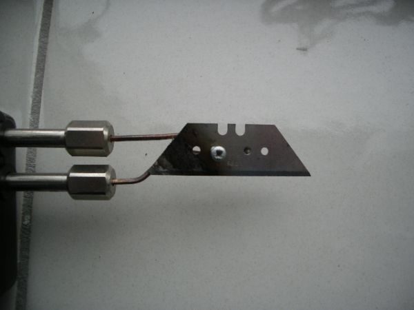

Wat ik moet snijden zijn oude kunststof golfplaatjes van 60 cm breed. Deze zijn in de loop van de jaren behoorlijk bros geworden daarom krijg ik met zagen erg snel scheuren.
Een proef gemaakt. Tijdens het snijden een stanley mes met hete lucht verwarmd dat ging goed het snijden ging gemakkelijk en zonder scheuren. Maar ik krijg een mes wat niet meer vast is te houden.
Inderdaad het wattage verandert niet met of zonder mesje. Het pistool trekt meer dan 90 W en dat blijft ongeveer constant. Het mesje krijg ik op die koperen draad nog niet stevig genoeg gemonteerd. Er komt teveel kracht op en de draad verbuigt daardoor.
Het kan zijn dat het mesje niet heet genoeg wordt waardoor ik te veel kracht moet zetten. Het gaat nog niet als boter.
De kunststof golfplaat waar het omgaat is 0,8mm dik.

Het mesje sowieso op 2 punten vast zetten, dan kan deze niet
kantelen, en ik weet niet of er contactpasta bestaat die
ruim geschikt is voor deze temperaturen? anders is dat ook
nog een optie.
Want je contact oppervlakte is veel kleiner als dat het mesje
groot is :wink:

Ik zou een U stripje moeten maken die over de koperendraad valt. Het oppervlak van het mesje verkleinen en de warmte overdracht nog iets verbeteren. Ik heb nog contact pasta voor de processor in de computer dat spul geeft een betere overdacht met de voet geen idee welke temperatuur dat spul kan hebben. Het heeft gelukkig geen haast.
Je probleem is oppervlakte, hoe kleiner de oppervlakte waar de stroom doorheen gaat hoe heter het word.
Jouw mes vergroot de oppervlakte van de draad en verlaagt daarmee de temperatuur.
Tevens heeft het mes een vrij grote luchtoppervlakte waardoor het beter warmte kan dissiperen en daarmee de temperatuur ook al lager gaat maken.
Wil je het laten werken dan zal je het mes elektrisch moeten isoleren van de draad, de draad iets dunner maken om de temperatuur te verhogen.
6qmm koper past precies, dam kan je mooi experimenteren.
En alles behalve het snijvlak thermisch isoleren.
Volgens mij kan je beter de standaard punt platter slaan met een hamer.
dat mesje heeft veel oppervlakte waardoor het snel afkoelt
