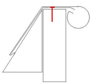

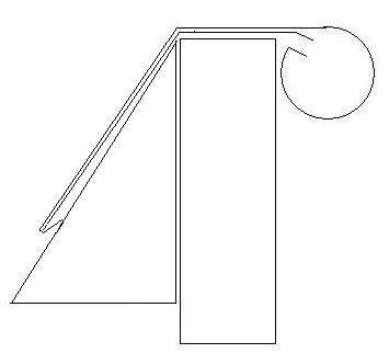

Het losse plaatje zink valt in de kraal en het omgezette gedeelte van de deklijst, dit plaatje kan gespijkerd of geschroefd worden bovenop het stukje waar de daktrim ook op zat.
Broekhoest
Mooie duidelijke afbeelding, bedankt.
Ik mis alleen de dakbedekking, komt die onder of boven de deklijst.
Als ik het goed begrijp:
het losse plaatje aan de 45graden balk spijkeren en in de kraal door laten lopen.
hoe komt de deklijst vast aan dit plaatje? ook een spijker door de deklijst en het plaatje heen in de 45 graden balk? of solderen?
jan.
De dakbedekking komt altijd onder de deklijst, gebruik voor het plaatje mimimaal zink 16, de loodgieter heeft wel wat afvalstukken liggen.
De deklijsten dienen gesoldeerd en in verstek gemaakt moeten worden in de hoeken en op de naden.
