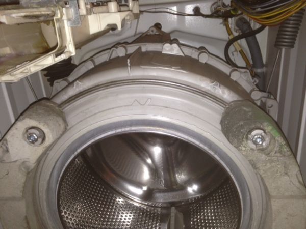

Ik ben bezig met het vervangen van de trommellagers van een Electrolux EWF 14070 W wasmachine.
Nu is mijn vraag:
Hoe krijg ik de kuip uit elkaar om de trommel te kunnen verwijderen? :cry: :cry:
Ik heb de kuip nog in de was machine hangen maar zie nergens schroefjes waarmee je de kunststof kuip kunt delen.
Hoe krijg ik deze uit elkaar zodat ik de trommel eruit kan om de lagers te vervangen.
Groetjes Wilbert

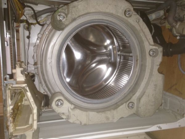

Kan jij ook een foto sturen van bovenkant kuip indien in het midden schroeven zitten is deze te lageren anders niet
Ik ben er achter dat de kuip niet te delen is.
Een unit ( Kuip,trommel, lagers) kosten € 360,00
Voor een paar honderd euro meer hebben we maar een nieuwe wasmachine gekocht.
De oude was al een jaar of 6 oud.
