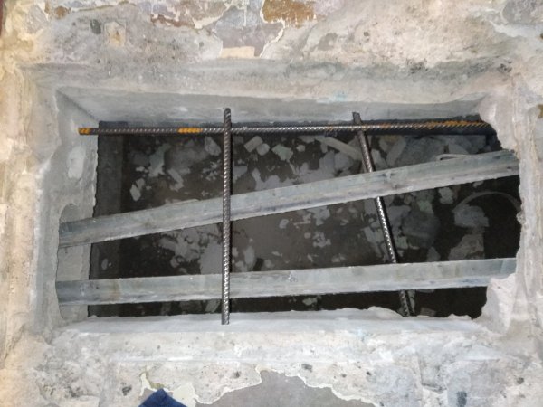

Ik wil graag het kruipluik dichtmaken in onze broodjesvloer. Het idee is om bewapening in de holle ruimtes van de broodjes te leggen over de lengte en een paar bewapeningsstangen over de breedte dmv gaten boren.
Een houten plaat onder het gat bind ik vast met een paar tie-wraps aan de bewapening, zodat deze strak blijft hangen. Daarna ongeveer 10 cm beton erop (en in de holle ruimtes van de broodjes aan beide kanten) en later nog 5 cm dekvloer. De houten plaat zal op den duur misschien gaan rotten, maar dan is het beton al hard en zou het niet uit moeten maken in mijn ogen.
Doe ik verstandig aan bovenstaande? Alvast bedankt voor de feedback!

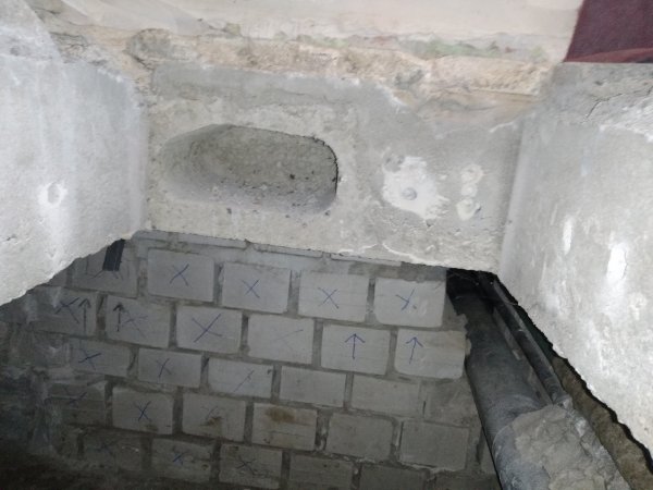

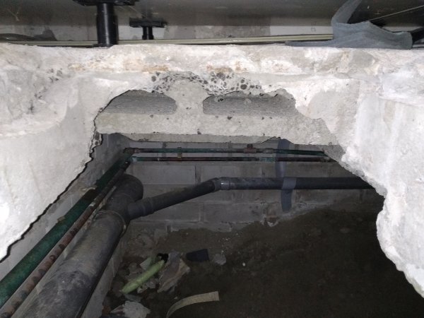

Wat voor broodjes zijn het? Plaats anders even een foto.
Is dit de enige toegang tot de kruipruimte? Ik adviseer dan dringend om het kruipluik te houden. Alleen al voor de verkoopbaarheid van je woning, en bv. om de vloer te isoleren.
Een plank eronder werkt prima. De wapening in de gaten steken is ook prima, maar zorg wel dat ze goed rondom in de beton komen. De zijkanten even aanbranden of vochtig maken.
Je hebt wapening erin gedaan en nog wat anders. Wat zijn die andere?
Dat andere zijn delen van de stalen profielen van een verwijderde convectorput. Hetzelfde profiel als waar het luik van de kruipruimte in lag. Zeer sterk staal, moet kunnen denk ik?
Beter gewoon wapeningsstaal gebruiken. Ø8 h.o.h. 150mm in twee richtingen. Al kan er bij zo'n gaatje niet veel mis gaan.
