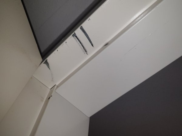

Ik heb een tijd een kapstok gebruikt voor bovenop de deur naar mijn badkamer. Ideaal en ruimtebesparend. Echter, het is me pas opgevallen dat dit wat lelijke krassen heeft opgeleverd doordat de bovenkant van de kapstok langdurig langs de bovenkant van het deurportiek is gaan schuren. Mijn vraag is nu: Hoe los ik dit op? Hoe vind ik ten eerste de juiste bijpassende kleur verf? Ik hoor het graag!

Met een kleurwaaier de kleur bepalen.
Daarna ontvetten/schuren/plamuren/schuren/gronden/licht tussen schuren/aflakken.1 of 2x
Tussen de lagen goed ontstoffen.
(Ik neem aan dat het hout is)
Ziet er uit als metaal.

Het gaat hier om metaal idd.

Zelfde werkwijze, alleen gronden voor metaal of all-grund primer gebruiken.
