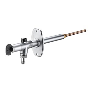

Piet48
Afb. boven is een standaard buitenkraan met beluchter.
Afb onder is een vorstvrije buiten kraan, daar van zit de afsluiter diep in de muur of zelfs er doorhheen op een warmere plek, en is van buitenaf te bedienen
Na het sluiten van de kraan loopt het gedeelte vanaf de afsluier helemaal leeg.
Deze kraan is ook gemakkelijke in te pakken en te beveiligen met verwarmingslint.
De groeten aan de paarden, die worden goed verzogd.
Gr. Piet
