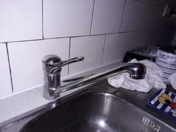

J JoopX 1 jan 2020 #1 Mijn kraan druppelt. Ik wil het binnenwerk vervangen maar ik weet niet welk merk / type het is. Het is een al wat oudere kraan. Weet iemand toevallig welk merk / type het is? Alvast bedankt! Groet Joop

Henk253 Specialisme badkamers en sanitair 1 jan 2020 #2 Kraan X Zou het niet weten als het een merk kraan is staat het er op. Eventueel kop er eens af halen en wat gaan demonteren als er een kogel met stift is het een damixa. Als het een blok cartouche is staat vaak een nummer op misschien dan te achter halen merk en type?

J JoopX 7 jan 2020 #3 Bedankt Henk, Ik had gehoopt eerst te kunnen bestellen en daarna meteen te installeren. Nu inderdaad eerst gedemonteerd en nummer achterhaald. Groet Joop
