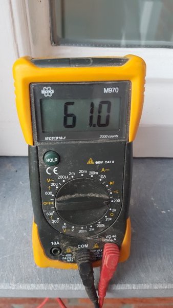

Toen ik gisteren de stroomkabels had aangesloten op het net en de stop om zette klapte gelijk de automaat er uit. Wat blijkt nu, ik heb ergens kortsluiting.
Echter vind ik dit heel vreemd, want waar zou dat kunnen optreden? Nergens zitten er nog apparaten verbonden, en de kabels zitten allemaal met lasdopjes verbonden.
Nog sterker, ik heb geen "zuivere" kortsluiting. Ik heb de kabels(fase en nul) doorgemeten met de multimeter. Wat blijkt, ik krijg geen "vrije weerstand" zoals wanneer je 2 kabels aan elkaar zou houden.
Ik krijg een weerstand van 61 ohm bij 200Ω.
Zie afbeelding.
Wie zou mij kunnen vertellen wat dit is/hoe dit komt/ belangrijker nog: hoe dit (al dan niet) op te lossen?

Gezien de zeer hoge weerstand denk ik niet dat dit kabels zijn die elkaar raken. Maar hoop ik dat dit inderdaad wat water is. En dit na verloop van tijd verdwijnt.
Of is dit valse hoop?
Lasdozen mag je NOOIT onbereikbaar wegwerken. Je weet nu waarom. Ik vermoed dat er water/beton in een doos is gelopen. Dat gaat er niet weer uit, blijft ellende geven.
Trek maar nieuwe kabels, dit gaat zo niet worden.
"Gezien de zeer hoge weerstand"? De isolatieweerstand van nieuwe installaties hoort hoger dan 1Mohm te zijn, dat is 1000000 ohm. 61 ohm is een zeer lage weerstand!
Kabels instorten is op zich niet zo'n ramp als je er mee kunt leven dat je er nooit meer bij kunt, kabeldozen instorten is behoorlijk onverstandig.
Storing zoeken doe je normaal door de verbindingen los te halen en de installatie per segment door te meten, maar dat lukt dus ook niet meer.
Ja dat snap ik, maar ik bedoel hoge weerstand relatief. Gezien dat het niet 2 kabels zijn die elkaar raken. Ander was de weerstand aanzienlijk veel lager geweest.
En nee, per segment kan ik ze helaas niet meer loshalen omdat deze in de beton zitten.
Echter dit problem speelt zich alleen af bij de stroom voor de stopcontacten. De kabels voor de verlichting geeft geen problemen.
Vandaar mijn vraag, gezien de omschrijving, is dit waarschijnlijk water? Zoja, zou dit wegtrekken na verloop van tijd?
Waarschijnlijk is dit vochtig cement, of vocht uit het cement wat in de doos gekomen is. Dit geeft geen volle kortsluiting, maar blijkbaar genoeg om de zekering te laten springen.
Om je een idee te geven, in veel gevallen springt bij een vochtige lasdoos buiten nog alleen de aardlek, wat maar een lekstroom van 30mA nodig heeft. Iets wat een zekering van 16A laat springen, is bijna een volle kortsluiting.
Dit probleem zou minder kunnen gaan worden na verloop van tijd als al het water weggesijpeld is. Het kan dan echter zo weer terugkeren bij een paar goede regenbuien.
Met andere woorden, je wil hier echt iets aan doen, dit gaat niet vanzelf helemaal weg... Buiten dat, als de aarding niet fantastisch is, zou je zelfs een vochtige muur onder stroom kunnen zetten, al verwacht ik dat niet zo snel bij een muur die op/in de grond staat.
