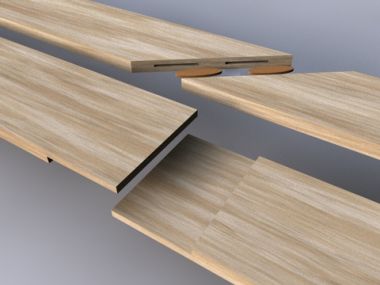

Kortman
Misschien een lipverbinding of schuin afzagen en een koekie.
Een vingerlas is heel sterk maar dat kunt u zelf niet, dat zal bij een timmerfabriek moeten gebeuren.

H@ns
Een gangbare Zwaluwstaartverbinding is niet geschikt voor kops op kops. dit heeft te maken met de oriëntatie van de houtdraad.
De hoekjes van de "nesten" worden te zwak (de puntjes van de staarten eveneens maar die hebben er minder last van als de verbinding in elkaar zit)
Bij zijwaartse kracht zal de staart de hoek van het nest makkelijk uitbreken
Je kunt de hoek van de zwaluwstaart iets flauwer maken om dit deels op te lossen. (de helft van de normale schuinte, dus 1 op 8 i.p.v. 1 op 6 oftewel 12 graden i.p.v. 16 graden)
Maar het is niet de ideale verbinding voor dit doel! een liplas is veel beter

Krunnie
Een liplas staat op de foto van Kortman hierboven. Het is de onderste van de twee verbindingen.
