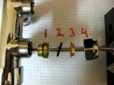

Ik weet niet precies wat de volgorde is van de onderdelen van de koppelingset als je hem aansluit op de designkraan van de CV-radiator. Iemand een idee? Het merk is Ovus Tondera.

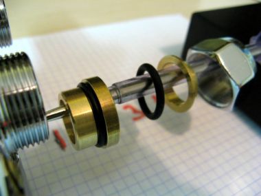

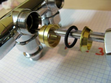

Ik voeg er een paar paar foto's erbij. nr 3 is conisch. Als je 1 en 3 met daartussen 2 plaatst komen de beide ringen van 1 en 3 tegen elkaar. Ik vraag me af of dit goed is. Nr 2(de rubber ring) valt in de richel van 1.
En heeft volgens mij geen functie.
Dank.
Zo te zien is het wel de goede volgorde , met juiste leidingbuis erin wordt de O ring (2 ) "geperst" om de buis heen ,waardoor een 100% afdichting verkregen wordt.
Weet je het zeker want de rubberring valt in de uitsparing van nr.1. De kopering 3 zit hier met de brede platte kant tegen aan. Dus wat bedoel je met geperst? Ik dacht dat nr. 3 andersom moet. Die kan namelijk wel in nr1 worden geschoven. De rubberenring kan dan wel "geperst' worden.
Of is de smalle kant van nr. 3 bedoeld als een knelring die door het aanschroeven de leiding vastzet?
Volgens mij is de o -ring dikker dan de uitsparing in nr 1 (meten is weten :wink: )
dus bij aandraaien wordt door nr 3 de o-ring aangedrukt .
