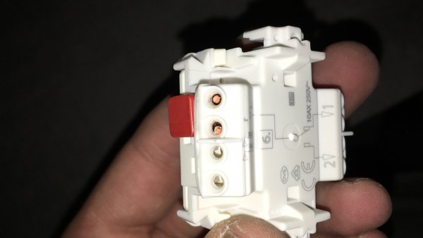

B BasRonin 12 jan 2019 #1 Goedenavond. Iemand enig idee hoe ik dit afgebroken koper van installatiedraad uit mijn schakelaar krijg?
Walker Specialist Deuren en Kozijnen Moderator 12 jan 2019 #4 Dan een (puntige) pincet gebruikten terwijl je de rode knop ingedrukt houdt.
