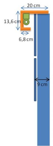

Ik ben van plan binnenkort een koofverlichting te maken in mijn badkamer, waarbij ik de tl verlichting indirect wel maken. In bijgaande tekening heb ik schematisch aangeven hoe eea eruit komt te zien.
Nu vroeg ik me af hoe breed de spleet moet zijn om niet teveel licht af te sluiten en een degelijke hoeveelheid licht te behouden?
Zou het ook handig zijn om in de koof een vorm van reflectie te maken om de lichtopbrengst redelijk te houden? https://www.klusidee.nl/Forum/userpix/47810_Afbeelding2_2.jpg
Denk dat je het beste een proefopstelling kunt maken en kijken wat er gebeurt als de onderplaat breder of smaller wordt.
Het is niet in te schatten of dit het voor jou gewenste effect geeft. Kwestie van proberen.
Inderdaad. Je kunt het grootste deel van de koof al definitief maken en alleen experimenteren met de breedte van de sluitplaat, door deze steeds op andere breedtes vast te klemmen met bijv. lijmklemmen. Als je de juiste breedte van de spleet hebt bepaald zaag je 'm op maat.
Blijft de sluitplaat van onder losneembaar ivm lichtbronwisseling?
Wat heb je trouwens voor lamp in je gedachten?
Dimbare TL?
Ik wil de sleuf zo breed hebben dat ik idd een lamp kan verwisselen. Maar als die sleuf te breed moet worden dan moet ik iets vanaf de bovenkant bedenken.
Ik wil gewone, niet dimbare, TL's gebruiken
Je zou de sluitplaat aan de onderkant ook met bijv. magneetsluiters vast kunnen zetten zodat je deze er altijd makkelijk af kan halen om een lamp te verwisselen.
Dat is ook een overweging ,maar mijn bedoeling was om alles in verstek te verlijmen en strak te schilderen. Denk niet dat dat lukt met een magneetverbinding

Maak vooral eerst een proefopstelling.

Dank voor jullie reacties. Ik ga eens kijken naar de electronische vsa en de led slang/strip is misschien ook een optie. Is de lichtopbrengst van LED net zo hoog als van de TL verlichting?
Dat is duidelijk. Maar ik zie LED snoeren met 30, 60 en 120 leds per meter. Kan ik met 30 leds per meter genoeg kooflicht creeeren als ik op een aantal plaatsen ook nog gewone downlight spots verwerk in de koof?
Dacht dat je met de " lichtspleet" ook een egale verspreiding van de verlichting wilde bereiken, maar nu spreek je over ledstrips en downlightspots in een koof.
Het is beide. Ik wil een egale lichtstroom over de volle lengte en specifieke downlights bij de douche en de wastafels.
