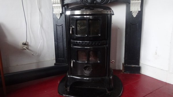

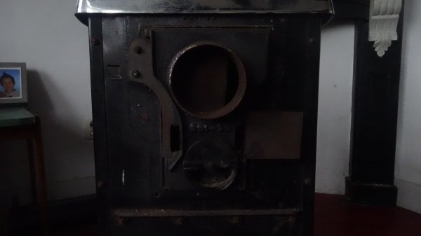

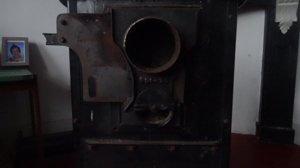

Heb via Marktplaats een oud Faber kolenhaardje op de kop getikt. Voorzijde heeft een verdraaibare luchttoevoer onderaan de vuurhaard, tot zover alles duidelijk. Maar aan de achterkant zit onder de rookgasafvoer ook zo'n verdraaibaar rozet. En in de rookgasafvoer zit een schuif die de afvoer bijna volledig kan afsluiten waarbij dan aan weerskanten van de afvoer twee (lucht?)sleuven openen. Kan iemand me uitleggen hoe ik deze haard moet bedienen voordat ik m aansluit en een ongeluk veroorzaak?

De schoorsteen wordt nog gevoerd met een RVS pijp 110mm. Doorsnede uitlaat is 100mm. Daar zit geen probleem lijkt me.
Wil er trouwens hout in gaan stoken. Even zien of ik het rooster nog moet aanpassen. Maar het is meer voor de sfeer dan om serieus te stoken :D
Die schuif zal de trekregelaar zijn. Maar waarom zit er dan nog een extra luchttoevoer onder de uitlaat? Secundaire toevoer?
Voor kolen heb je lucht van onderaf nodig bij houtkachels liever zo weinig mogelijk lucht van onder af
