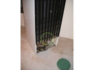

Hoi,

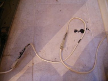

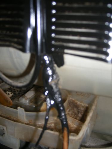

Onze koelkast lekt een stug goedje, het lijkt wel teer. Het gearceerde gedeelte is ongeveer de oorsprong waar het goedje vandaan komt. Het loopt via de stroomkabel naar de vloer en zodoende wordt heel de vloer vies. Het voelt als teer aan en het is net zo zwart als teer. Weet iemand of ik hier iets aan kan doen. Is dit zelf de repareren of wordt dit lastig? Wat betreft het koelen en vriezen van de koel-vriescombinatie is er niets op aan te merken maar we vinden het gevaarlijk worden omdat het langs de stroomdraad afloopt.
Alvast bedankt!
Mijn koelkast heeft hetzelfde euvel. Deze Liebherr, gekocht in 2000, lekt op dezelfde plaats teer. Ik vermoed dat het een soort isolatiemateriaal is wat heel langzaam eruit loopt.
Op die plek ( bij de ingang van het capillair ) doen fabrikanten vaak terostaat kit ,dit om het inspuitgeluid van een koelkast te verminderen .dit wordt zacht en week dat is wat op de vloer komt , gewoon weghalen , probleem opgelost
