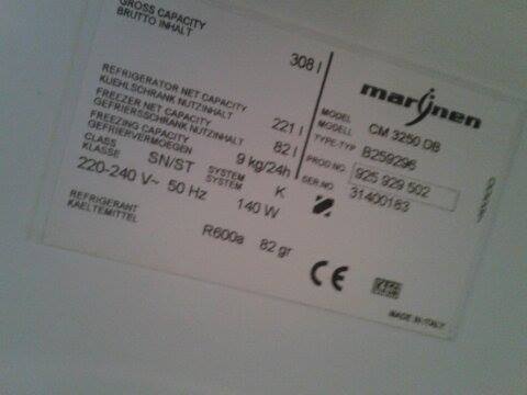

Koelkast Marijnen CM 3250 DB koelt niet meer
Hallo iedereen,
de koelkast van mijn moeder heeft het helaas begeven. Graag wil ik deze repareren.
Ik heb het vermoeden dat de thermostaat defect is. Als de koelkast aan staat, hoor je een pruttelgeluid van de vloeistof maar slaat niet aan en koelt dus niet meer.
Nu hoopte ik de thermostaat te vinden bij het lampje, alleen dit is niet het geval.
Weet iemand waar de thermostaat te vinden is bij dit type?
Alvast bedankt voor de genomen tijd en moeite!
Waarom zou je de thermostaat vervangen als je een pruttelgeluid hoort.
Compressor draait dus wel maar koelt niet , is dus koeltechnische probleem.
Ja daar ben ik inderdaad achter. De thermostaat er tussen uit gehaald.
De vriezer koelt een klein beetje, de kast wordt niet koud.
Zijn er nog andere opties die ik kan bekijken?
Of is het gewoon einde verhaal voor het beestje?
