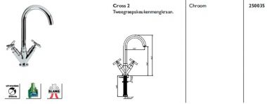

Om het lekkende binnenwerk van onderstaande kraan te vervangen moet ik de knoppen eraf halen. Ik kan geen schroefjes vinden en met flink trekken lijk ik ze er ook niet af te krijgen. Voordat ik nog meer geweld ga toepassen, weet iemand wat de (correcte) manier is om deze knoppen te verwijderen? Bij voorbaat hartelijk dank.
Plaats even een foto van de kraan waar de kraankoppen helemaal op staan.

Lijkt me één geheel de knop en de sierdop daaronder.
Sierdop - afwerkdop eronder zal je waarschijnlijk moeten losdraaien en dan het geheel eraf trekken waarna het binnenwerk zichtbaar wordt.
Met een natte doek voor beter grip draai je waarschijnlijk zo de sierdop eraf.

Bij het vervangende binnenwerk zat geen enkele instructie/tekening. Enkel het binnenwerk zelf. Tevens kan ik aan het binnenwerk niet herkennen hoe ik de sierdop e.d. zou moeten verwijderen. De kraan lekt zowel uit de basis, maar drupt vooral elke paar seconden. Er is een vermoeden dat het vanaf de koude kant komt. Vandaar.
Begrijp ik uit jouw vorige bericht dat ik vermoedelijk ter hoogte van de sierdop (het brede deel) met een doek+hand of tang dat geheel eraf kan draaien?
Ja ik weet zeker dat de sierdop van de binnenwerk afgedraaid kan worden.
Je kan dat ook aan het schroefdraad zien van het nieuwe binnenwerk.
Eerst zonder tang proberen met een natte doek voor beter grip.
Dus gewoon linksom de sierdop er af draaien.

Dat is een verkeerd onderdeel , deze hoort bij een kraan met hendel.
Kardoes wel te verstaan die heeft u niet in deze kraan.
Je hebt gewoon een binnenwerkje nodig.

Vaak zit er aan de achterkant van de sier- afwerkdop een afdekdopje in de zelfde kleur als de kraan , waar zich dan een inbus bevindt.
Echter is dat niet op de tekening te zien.
Even goed aan de achterkant kijken.
Zo niet dan de vorige methode.

De knop kan je gewoon met veel kracht om hoog trekken zie voorbeeld.
zo te zien zijn het keramische schijven
Probleem opgelost!
Het heeft even geduurd voordat ik gelegenheid had nogmaals te proberen die kraan open te krijgen. Met veel geweld is dat uiteindelijk gelukt. De boel zat ramvol met kalk. Zelfs met meerdere lagen doek ertussen is het chroom toch nog wel beschadigd. Vervolgens waren ringsleutel, hamer en WD40 nodig om de binnenwerken los te krijgen. Ik heb meteen maar koud én warm gedaan. Kan iemand overigens aangeven wat het verschil is tussen een binnenwerk met een rode onderkant en één met een blauwe? Het leek me logisch dat de rode kant van het warme water en de blauw koud. In mijn kraan zaten aan beide kanten echter een blauwe.

Overigens was de manier om de sierdop eraf te krijgen conform de suggestie van S.oldeerbout. Niet die van Henk253. Toch ook Henk natuurlijk bedankt voor het meedenken.
Je hebt een rode en blauwe i.v.m de draairichting voor het openen en dichtdraaien deze zijn namelijk precies tegengesteld.
Ah, dat verklaart ook weer wat. Er zaten twee blauwe in en ik had een blauwe en een rode gekocht. Nu is de draairichting van warm dus anders. Geen probleem, maar leuk om de reden te weten.
