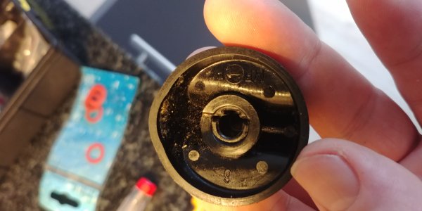

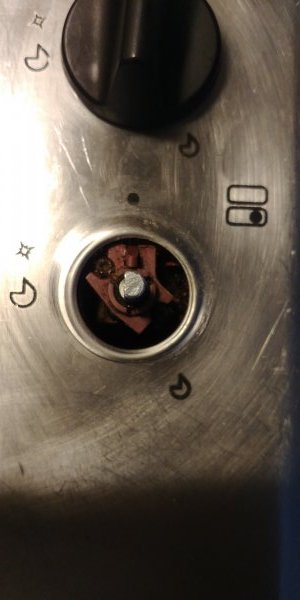

Beste mensen,
Krijg knop gasfornuis er niet meer op snap er helemaal niks van. Blijft niet meer klemmen of zo. Alvast heel erg bedankt voor hulp.
The headhunter
Metalen veerplaatje ontbreekt.
Smithy76
Ok 👌 dank u wel. Had knop met schroevendraaier opgewipt. Geen onderdeel los gezien of plaatje dus vreemd.
Knop zat wel vast. Dacht druk hem er zo weer op.
Gek kan geen plaatje vinden.

Plaatje is zeer waarschijnlijk in het fornuis gevallen.

Bladveertje mist inderdaad in de knop , ligt nu waarschijnlijk in het toestel.
Smithy76
Ok dank u allen word magneet gebruiken ben ik bang. Of nieuwe die vind ik niet meer terug denk ik. Zou bouwmarkt zn dingetje los te koop hebben?
Daarvoor moet u bij een winkel zijn die gastoestellen verkoopt.
Smithy76
Allemaal heel erg vriendelijk bedankt. Kan het plaatje nergens meer vinden. Ook niet zien wegspringen. Dus met veel ongeluk denk ik in het fornuis gesprongen. Knap tussen die kleine ruimte door. Maar goed weet nu wat me te doen staat! Dank dank en goed weekend.
Koop een magneet aan een antenne, dan lukt het misschien om hem terug te vinden, zo'n ding is sowieso handig.
