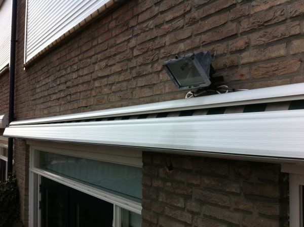

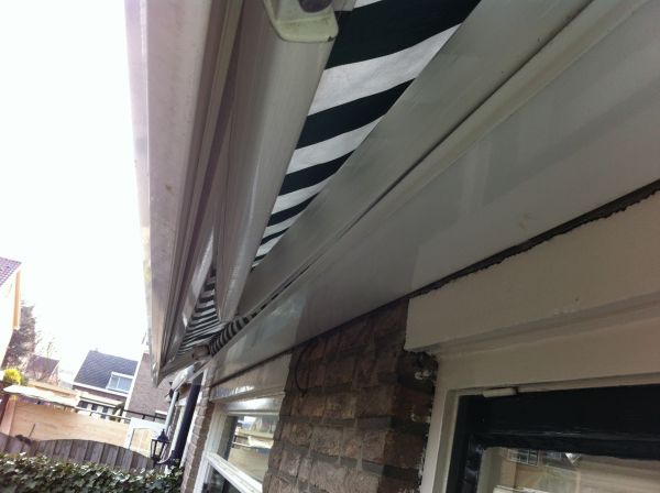

Ik heb de zoekfunctie gebruikt maar kon geen handige hulp vinden voor mijn scherm. Het probleem is dat hij niet goed oprolt. Ik heb de armen geprobeerd af te stellen maar lukte niet. Ook heb ik het idee dat het doek niet ver genoeg oprolt. Hier een foto, wie helpt me, wat moet ik doen?
Wie kan mij helpen? Ik hoop dat het probleem goed te zien is. Het scherm gaat niet helemaal de cassette in en de armen raken de onderkant van de cassette.

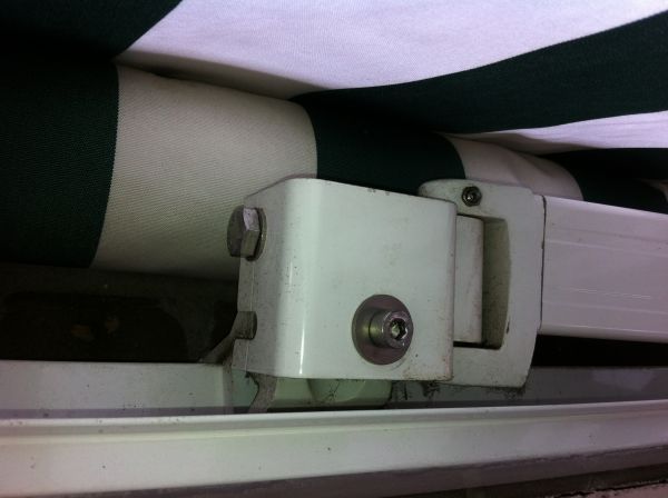

Op foto 1 zie je een inbus zitten (rechts boven), draai deze wat los.
Er zit een pen door dit schanrier die hierdoor wat los komt en draaibaar is.
Op de kop van deze excentrische as zit een inbusgat en met een inbus kun je deze as wat verdraaien. de arm gaat op het scharnier naar boven of naar onder afhankelijk van de draairichting.
Na afstellen het kleine inbusje weer vast zetten en borgen met het boutje.

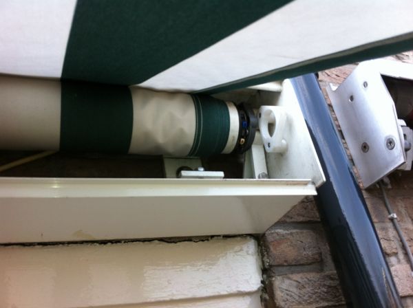

Dat het scherm niet geheel sluit zal waarschijnlijk aan de motor afstelling liggen.
Laat het scherm ca 1 mtr uit en druk dan de Blauwe knop in.
Laat het scherm dicht gaan tot ca 10cm voor dat het sluit.
Druk de Blauwe knop weer in zodat deze uitspringt.
Scherm is afgesteld
Heel erg bedankt voor dit antwoord. Echter, het is me nog niet echt goed gelukt, ik ben dan ook niet zo technisch.
Inbus heb ik wat losgedraaid. Wat moet ik dan doen? Aan de inbus draaien die op foto in het midden, frontaal, in beeld is?
Zoals je ziet lijkt er een bout te ontbreken, onder de bout die je links ziet (op de eerste foto). Als je ernaar gaat kijken zie je ook een gat waar eventueel een bout in zou kunnen. Hoort hier niets in, of klopt dit niet?
Je tweede tip heb ik opgevolgd en volgens mij werkt dat goed. Alleen doordat het scherm niet goed de cassette ingaat, weet ik nog niet of het 100% opgelost is.
Je hebt het kleine imbusje los gedraaid en dan komt het asje welke vertikaal zit (die dus als scharnier pen werk) los. Dit kleine inbusje is enkel een borging van de vertikale as.
Als je nu boven op het witte scharnier voelt (boven het inbusje) voel je een inbusgat van ca 5mm.
Door nu een inbussleutel daar in te steken kun je deze naar links en rechts draaien. Het gevolg is dat de arm naar boven of onder gaat omdat het asje excentrisch is.

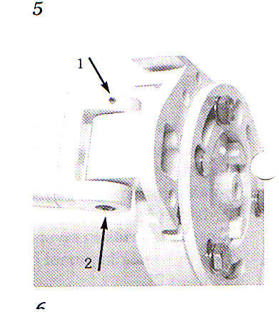

Onderstaande afbeelding is van een ander type scherm maar het systeem is het zelfde
1= kleine inbus
2= de vertikale excentrische pen
Dus niet aan de inbus die midden op de foto zit want door deze los te schroeven en er uit te halen komt een grote inbus bloot te liggen en hiermee kun je de helling van je scherm aanpassen.
t.a.v. de 2e vraag of er een bout ontbreek is het antwoord simpel: nee er ontbreekt geen bout.
