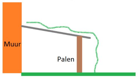

Hi allemaal,
Mijn 5 graden schuine bitumen golfplatendakje van 1,6 m diep (3m breed) wil ik onder klimop laten verdwijnen.
Zo er overheen laten groeien of eerst een of andere ondersteuning (draad, gaas..oid) om verstopping van de "dalen" te voorkomen?
Of is dat uberhaupt een slecht idee? (afgezien van woekeren en veel snoeien, dat heb ik al ingecalculeerd :) )
Alvast bedankt voor jullie adviezen.
Is een slecht idee, want hij zal tussen de naden van de golfplaten groeien.
Kees
En je wil niet weten hoe sterk die klimop is.
We hadden een schutting waar klimop tegenaan groeide. Toen deze schutting vervangen werd, bleken hele (op zich stevige!) panelen ervan uit elkaar 'gescheurd' te zijn doordat de klimop zich ertussen gewrongen had en dikke stammen had gevormd.
De nieuwe schutting doet het (inmiddels al weer jaren) zonder klimop...
Juist aan de onderkant, dus aan de kant van de naden van de golfplaten, kun je niet zien wat er gebeurt en zal de klimop zich ertussen gaan wringen.
Neptun
Ik ben bewust dat het woekert, en dat is een punt die veel inspaning vraagt om het onder controle te houden.
Mocht het te veel inspanning blijken, dan kan het altijd uit de grond getrokken worden. Zelfs de platen, mocht het kapot gaan, het zijn er maar 5.
Afgezien van het woekeren, zijn er nog meer punten, voornamelijk mbt water? Met of zonder gaas als ondersteuning?
edit: ik heb rondgekeken op het forum... ik voel me als een spookrijder :)
Een extra golf overlappen, de kans is dan heel erg klein dat de klimop hier doorheen groeit.
Waar is dat dakje van? Losstaand in de tuin of ergens tegenaan gebouwd? En de wanden?
Neptun
1 wand, de muur.
Het water loopt er wel doorheen, dus gaas erover heeft geen zin. Vooral opletten dat bij de muur de klimop niet in spleten en gaten kan nestelen. Het metselwerk (mits in goede staat) zou er tegen moeten kunnen.
De Bob
Niet doen, de klimop groeit snel door alle naden heen, en dan wordt het worstelen tegen die snelgroei.
Het komt op plekken waar je het niet wil.
