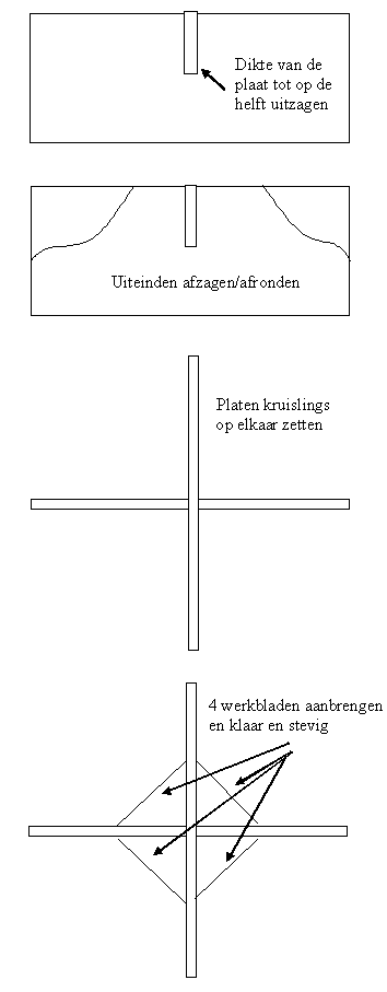

Ik heb bij een peuterspeel zaal gezien dat ze gewoon 2 platen als een kruis op elkaar hadden gezet, zo hadden ze meteen 4 speelhoeken en door de uiteinden wat lager te maken zat het meeste gewicht in het midden en kon het ook niet omvallen.
Zo had men in het midden een hoogte van ongeveer 120 cm en het uiteinde laten verlopen naar 60 cm.
Elke speelhoek had dan 2 wanden van ongeveer 120 cm.

Ik weet dat het een beetje moeilijk overkomt, dus ik zal een tekening sturen.
