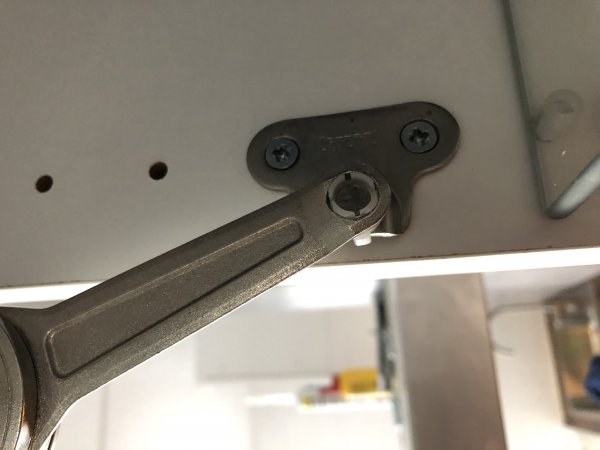

Ik heb een verouderde keuken met klepscharnieren. De scharnieren komen steeds los. Ontbreekt er soms een dopje of een schroefje? Ik weet niet hoe het eruit moet zien. Alvast bedankt voor het mee denken
Ja hij komt los vd kast. Dus daarom dacht ik er mist een schroef. Dat denkt u dus ook, ik ga het proberen, bedankt voor de reactie
Hoi,
Op de foto mist hij geen schroef. Ik denk dat de gaten in het kastje, waar de 2 schroeven bevestigd zijn is uitgelopen. Daarom adviseer ik om langere schroeven te gebruiken.
Mocht, zoals bij mij, de klep in geopende toestand niet blijft staan kun je het scharnier met een inbussleutel aandraaien, zodat hij wel in geopende staat blijft staan.
